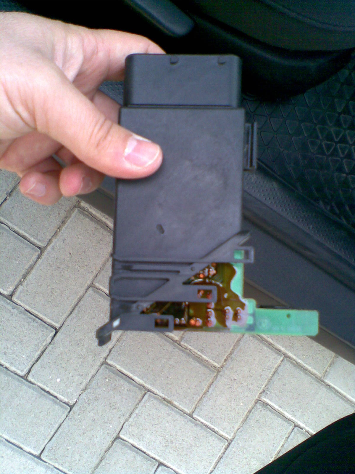

scuze ca a durat asa de mult .. dar am fost ocupat cu munca !
atasat usnt pozele , a fost modulul , un piciorus era rupt , si mai multe oxidate , cel rupt s-a rupt din cauza faptului ca a fost foarte oxidat/corodat .. nu intleg din ce cauza ..
acum totul functioneaza perfect .. totusi 1000 de ron e cam multicel nu ?
sau ?
Nu te mira ca ala de Octavia e 1100ron, :) am intrebat eu la reprezentanta...
bun si in afara de reprezentanta?nu se poate cumpara de la magazine de piese auto?
Cred ca se poate, trebuie intrebat, desi preturile sunt cam pe acolo. Daca te intereseaza cu adevarat si nu te grabesti s-ar putea sa am eu unul de vanzare in curand :P muult mai ieftin .
deci sa inteleg ca cei 1000 de ron care includ si manopera nu e chiar mult .. e un pret normal !?
da....si se facu lumina:)).nu e mult 1000 ron daca piesa este noua,si sper sa fie noua daca a fost in service specializat.daca era vorba de broasca era cam multicel 1000.
Nah m-am linistit ... de vazut nu am vazut cand au pus piesa , nu eram acolo dar serviceul e ok , e de incredere , drept dovada si ce s-a spus aici , eu suspectam ca e cam "umflata " nota dar se pare ca nu , piesa veche e in portbagaj ... ceva au inlocuit clar .. si merge perfect de atunci !

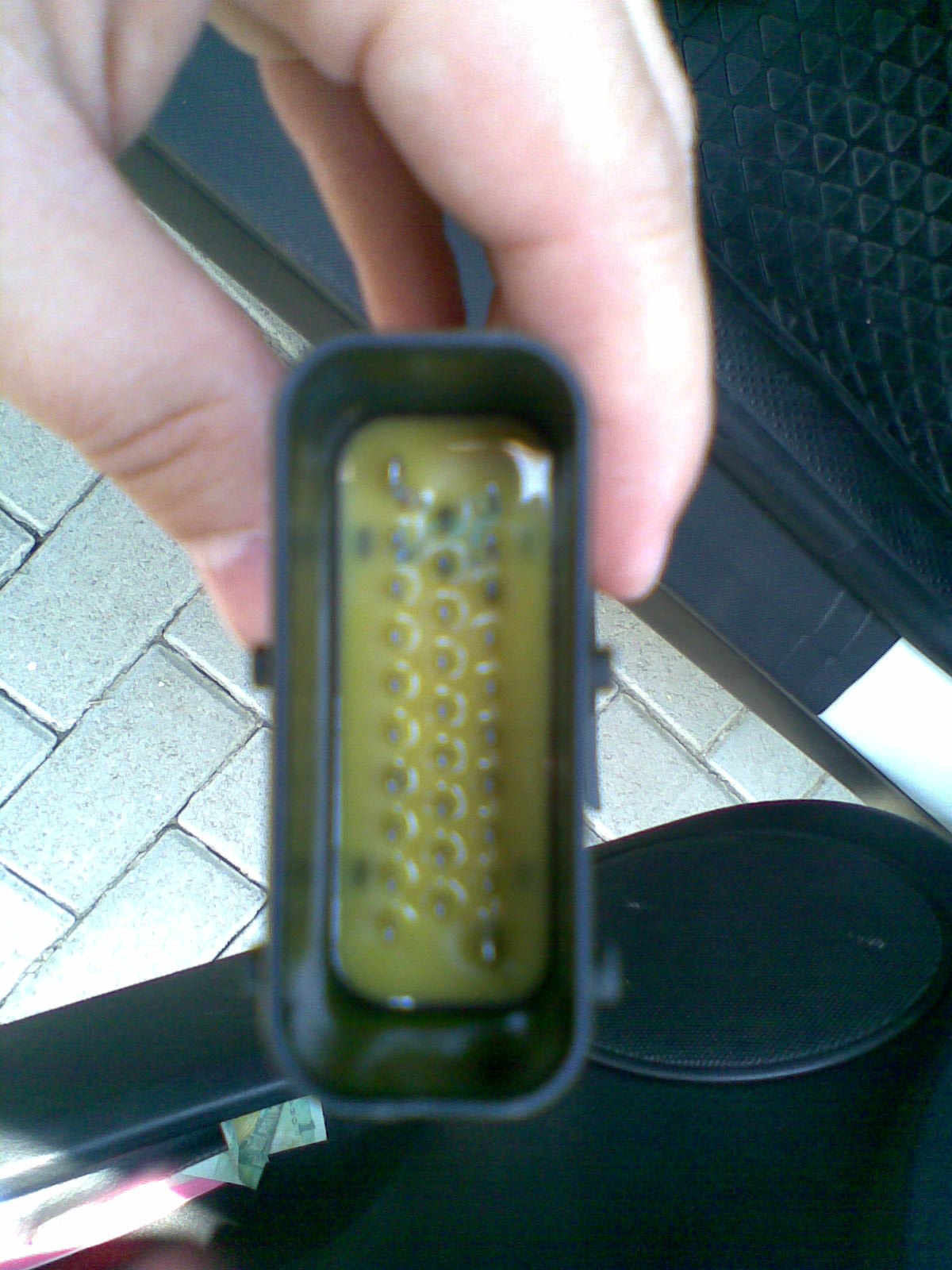

Mda, aceeasi problema o am si eu dar cu mentiunea ca swich ul a fost schimbat dar nu mi merge oglinda stg si incalzirea pe ea .Citind toate posturile de mai sus nu m am lamurit care e problema.Intrebarea se pune daca exista vreun electrician care sa i dea de cap (dar nu la reprezentanta, dar nici un ageamiu).Problemea e ca stau cu ea asa de vreo 2 ani dar m am saturat sa deschid usa cu cheia ca la dacie si sa mi reglez oglinda cu destu'.Uitai sa zic ca nici beculetu' rosu nu merge.Merci!
Gata!Problema rezolvata de Al Bundy. :) Firele care intrau in mufa de la calculatorul de usa erau corodate.Multumesc inca odata :)
