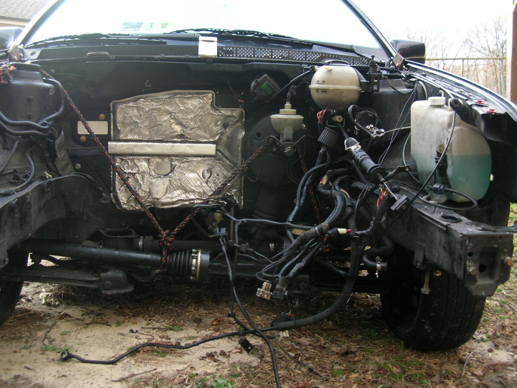

am rezolvat cu sigurantza buclucasa,mi sa spart radiatorul de incalzire si a patruns apa la o mufa si normal ca facea scurt circuit;acuma vine si mai greu ca tre sa schimb radiatorul de incalzire si mi-am prins urechile la bord am desfacut toate suruburile care prind bordu dar tot nu vrea sa iasa, unde mai este prin spate dinspre motor mai are suruburi nush spunetzimi si ce tre sa am grija cand schimb radiatorul? mc
Piulitele de prindere sunt in compartimentul motor, sub protectia de aluminiu de pe peretele despartitor. Dac nu ma insel sunt 3 sau 4.Pt ascoate caloriferul trebuie sa desfaci sigurantele (colierele) care strang cele 2 furtune care intra in radiator.
domnu paul_ral suruburile care mi le-atzi spus nu au nici o treaba cu bordul, ale care trebuiau desfacute sunt in zona computerului de bord prin spatele acestuia oricum le-am eliminat si pe alea numai sa iasa, acuma mi-am prin urechile la calorifer ca nush sa il scot si cu ce sa incep, ai zis de cele doua furne dinspre motor si mai ce tre sa desfac? numai sa imi zici ceva exact sa nu demontez toata masina:) mc
In imagine este ceea ce trebuie sa demontezi.Este pentru modelul cu AC dar este foarte asemanator. Sagetile rosii indica suruburile de prindere despre care vorbesc. Cu albastru este indicat caloriferul, iar cercul galben indica capetele caloriferului in care vin cele 2 furtune.Piulitele din zona ECU sunt pentru prinderea bordului, intradevar
