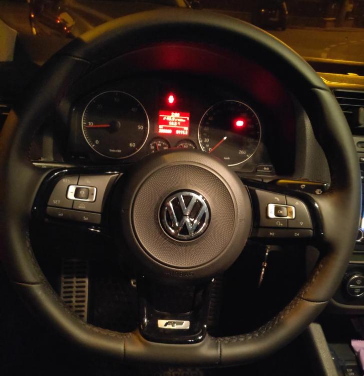

Salutare. Am si eu nevoie de putin ajutor cu retrofitul unui volan de golf 6 cu comenzi (de pe passatul meu B6, retrofit pe care l-am facut acum multi ani; volanul e ca in poza de mai jos) pe un golf 5 2008 trendline manual, care are un volan simplu in 3 spite, fara comenzi.
Majoritatea informatiilor cred ca sunt deja prezente aici, dar pentru ca golful e la tatal meu si voi avea putin timp la dispozitie sa fac swap-ul, as vrea sa nu las loc de eroare, sa imi dau seama ca imi mai trebuie vreo piesa si nu o gasesc.
Cand am facut retrofitul la Passat, am schimbat si calculatorul de coloana si spira, si le-am pastrat pe cele vechi, deci le-as putea refolosi acum, mai putin volanul cu airbag pe care le-am dat, deci voi pune volanul de pe golf, care fiind dupa 2008, sper ca are airbagul tot cu o singura mufa. Presupun ca spira si calculatorul de coloana de la Passat nu se vor potrivi pe Golf, din cauza modului de pornire (corect?). Aici cred ca ar trebui sa cumpar pentru golf asa:
- calculator coloana: 1K0-953-549CH, 1K0-953-549CJ, 1K0-953-549CK
- spira: 1K0-959-653-C
Trebuie sa iau si alt Steering Angle Sensor?
As vrea sa-i pun si RCD510, acum avand RCD300. Adaptorul pentru antene il am deja, dar sper sa nu dau peste problema descarcarii bateriei. Can gateway-ul are codul 1K0 907 530 L, si parca cele cu L nu aveau problema bateriei, dar v-as ruga sa-mi confirmati :)
Un scan de pe golf e mai jos.
Multumesc frumos pentru ajutor!
