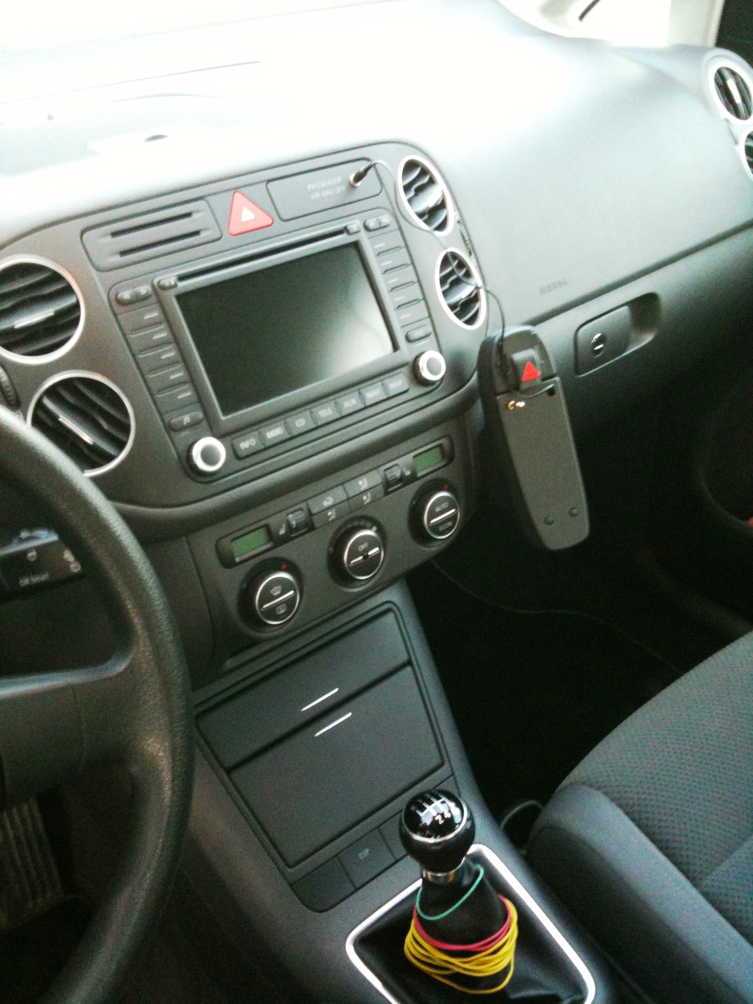

Eu am un Golf Plus cu MFD 2 si mi-am facut singur AUX IN astfel:
1. Cumperi cablul http://www.shopmania.ro/magazin~online-echipament-audio-video~produs-carmate-mfd2-jack-adaptor-aux-line-in-vw-audi-mfd2-18pini-jack-3-5mm~p-11992285.html
2. Cumperi o "mufa jack mama pe placa" si un cablu jack-jack cu mufa tata la ambele capete.
3. Dai jos MFD2 (vezi pe YouTube cum se scoate).
3. Tai mufa "jack tata" de la cablul 1 si o inlocuiesti cu mufa jack mama pe care o "implantezi" unde vrei. Eu am ales locul din fotografie deoarece este un capac ce poate fi schimbat usor la nevoie (nu am gaurit bordul sau alte locuri).
4. Montezi cablul 1 in mufa din spatele MFD si il montezi la loc.
Asta e tot si te costa maxim 35 de Ron, o surubelnita buna si putina indemanare si rabdare.
