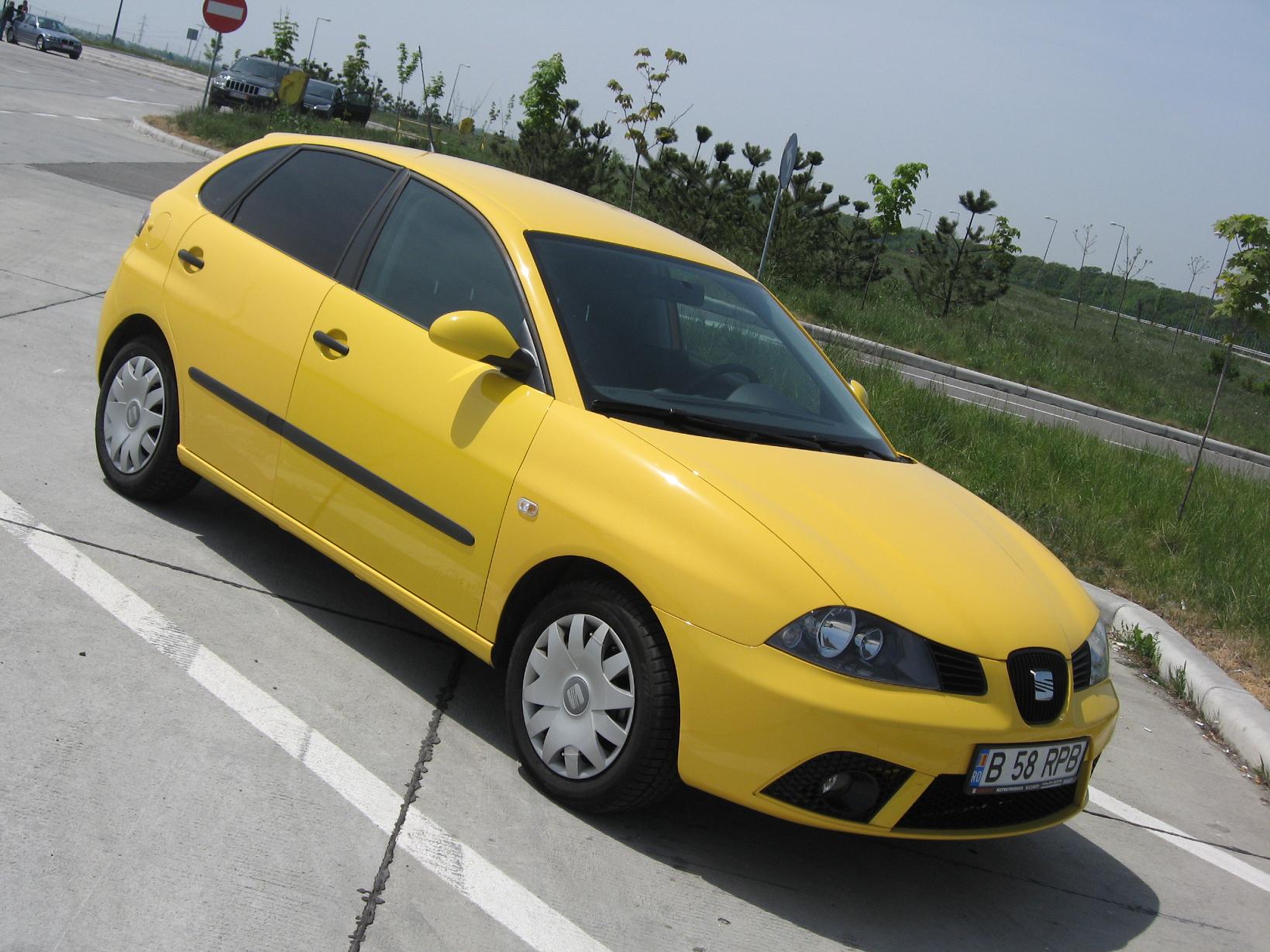

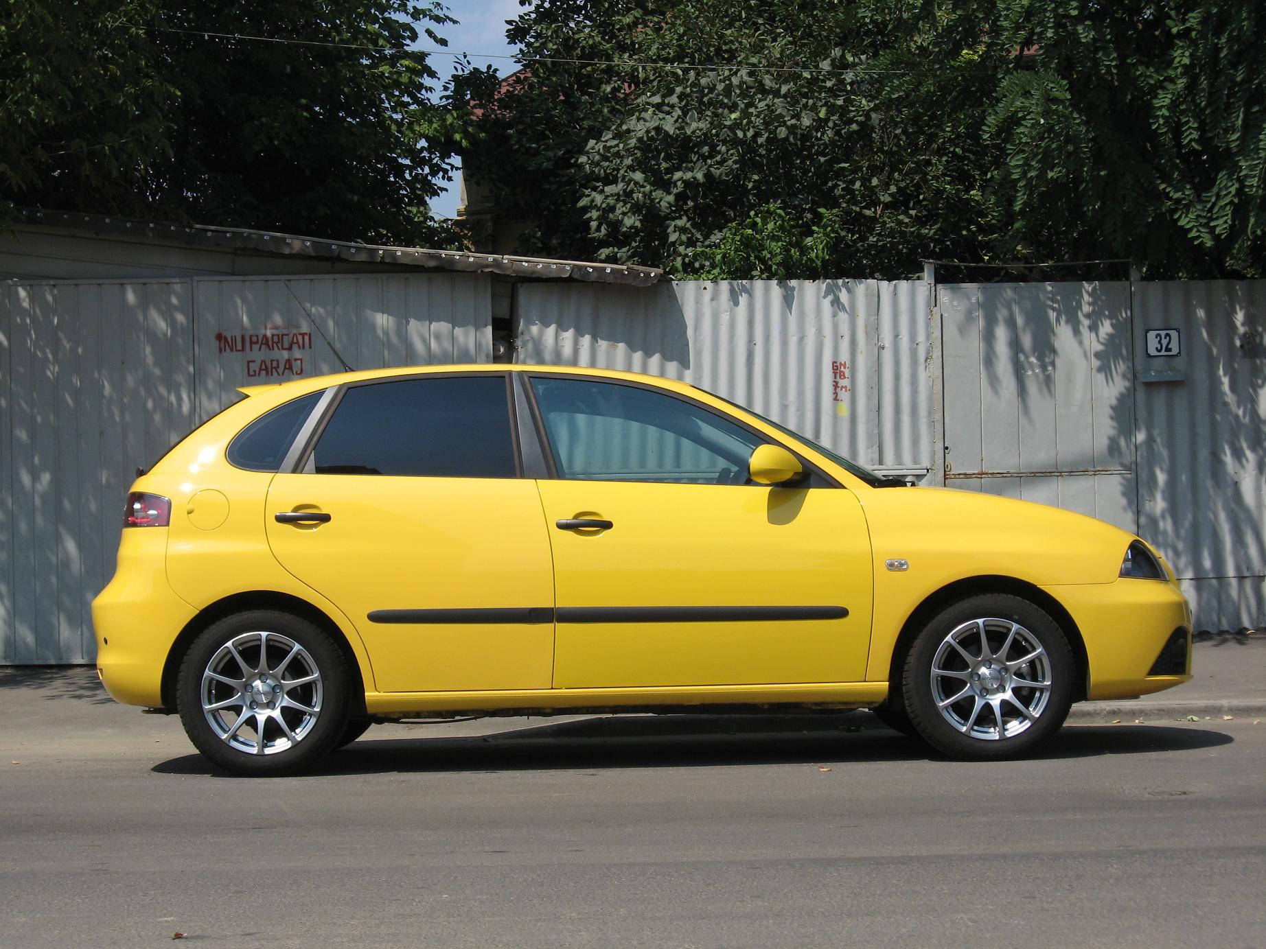

Intreb acest lucru, pentru ca am ceruit masina prin februarie, la un centru de detailing auto. La momentul respectiv, nu am sesizat diferenta de culoare.
Intre timp, s-a intamplat sa ma loveasca unul in usa dreapta fata, iar acea usa a fost inlocuita si revopsita. Acum, cu ochiul liber se vede f putin diferenta. Dar in poze, acea diferenta e destul de vizibila. Ma gandesc ca acea usa, nefiind data cu ceara solida, are acea diferenta de nuanta.
Atasez 2 poze in care se vede acea diferenta.
Problema mea... e de la ceara, sau de la vopsea?
Daca ceruiesc acea usa, las sa treaca o perioada si apoi ceruiesc toata masina... sunt sanse sa scap de acea diferenta de culoare?
Repet, cu ochiul liber diferenta e aproape insesizabila. Cei care stiu masina, pot confirma :icon_thumright:

Se poate sa fie de la vopsea (daca nu au nimerit-o ca lumea) sau chiar de la ceara, cum spuneai (este o pelicula foarte subtire, dar care schimba indicele de refractie al soarelui). Da cu ceara si usa respectiva, se vede destul de bine diferenta.
ceara schimba foarte putin tenta vopselei, mai ales in cazul celor metalizate. Este ceara care accentueaza particulele de metalizat sunt altele ca inhiba. Tu nu ai o vopsea asa de pretentioasa si oricum ceara cam dispare dupa o luna de zile, depinde de ploi, spalari etc.
In cazul tau nu prea au nimerit vopseaua, din pacate :icon_thumright: Eu i-as pune sa o vopseasca din nou. Inainte sa dea cu noua vopsea pe masina sa faca un test pe o bucata de tabla, sa o vospeasca, o lasi sa se usuce, apoi pui pe vopseaua veche si trebuie sa fie IDENTICA. Daca sunt diferente de nuante nu mai vopsi ca daca se vede pe o mica bucatica de tabla diferenta cand vei vopsi usa diferenta va fi si mai mare.

Foarte clara diferenta si mai mult ca sigur nu e de la ceara din pacate... bad paintjob :icon_thumright:

Clar NU e acelasi cod de vopsea pt. ca cea de pe usa e un galben usor verzui iar cealalta e spre portocaliu deci NU se vor egaliza vreodata. Fa un polish la culoare si o sa mai scada usor diferentele.
