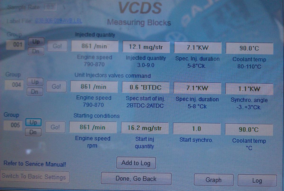

passat avb la rece porneste la sfert cand s-a incalzit la 90ºC porneste si se opreste poti sa ii dai 30 de chei se poate sa o ia sau nu
erori nu da nimic
injectoare in parametri

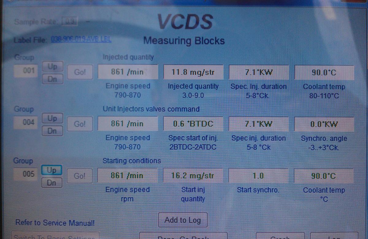

syncro angle e 0.6-1.1
IQ la relanti 12
IQ e mare cum il pot regla?
ce trebuie sa mai regle si cum ?
dupa ce s-a incalzit la 90ºC mai si tremura la relantiu rau si daca o opresc porneste si se opreste
am reglat si injectoarele la 180º intoarcere de la punctul cel mai jos stabilit cu comparator
daca scot mufa la sonda de temp antigel porneste la sfert daca o pun la loc face la fel
astept pareri multumesc

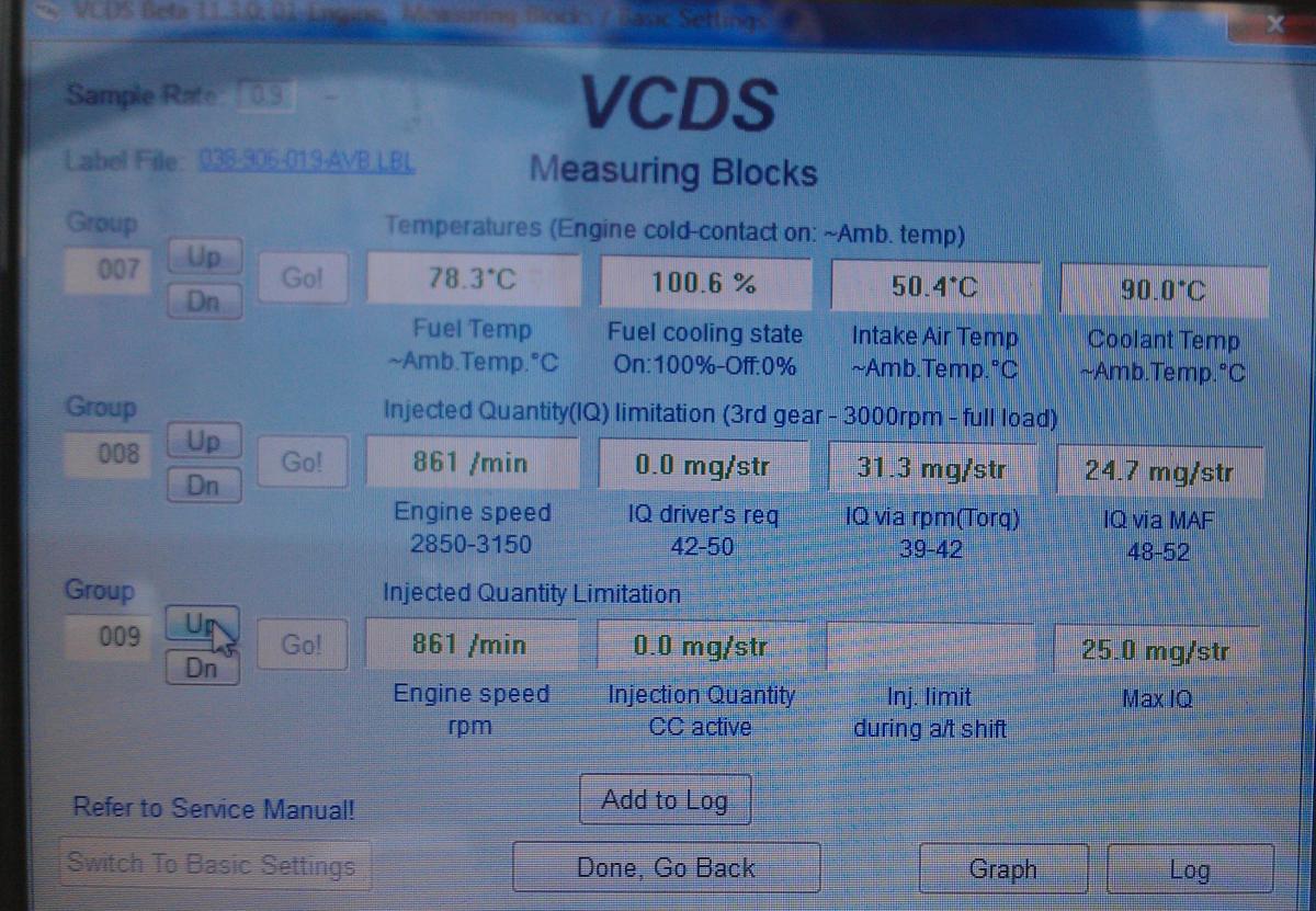

astea sunt videoclipurile tale? referitor la problema ta... daca porneste bine cu mufa scoasa de la senzorul de temperatura si cu ea bagata nu porneste de ce nu schimibi senzorul?(oem sau hella) poate sa fie de vina fara sa dea eroare pe tester. o metoda de a verifica acest senzor este sa compari valorile temperatura din engine si din instruments. daca sunt apropiate e bun. daca are diferenta mai mare de 5gr, este decalibrat. altul! m-am uitat si pe print-screen-urile tale. eu cred ca tu ai problema pe sistemul de injectie, adica lipsa combustibil alimentare, trage aer fals pe undeva si nu se alimenteaza cand metalele/plastice/ furtune se dilata de la caldura, sau o-ringurile la injectoare. ptr un avb cantitatea injectata in relantiu 11-12mg/str?! mi se pare exagerat de mare si consumul in relantiu 1.4l ..este enorm.Mai asteapta si alte pareri.
Senzorul d temp l.am schimbat datea eroare d senzor si la 90 grade el arata p tester 57 asta arata 90
Problema asta a aparut dupa impact cu un caine la 100 la ora schimbat bara grile intercooler reconditionat turbina a mers bine vreo 2 saptamani si a inceput sa faca asa avea eroare d injector am gasit un surub d reglaj spart l.am schmbat nu mai are erori da tot asa face
038 130 073 AG e cod de injector de passat avb??????????
Nu, este pentru BKC, BLS, BXE. Pentru AVB codul este 038 130 073 AJ
mersi asa am vazut si eu pe etka
sunt injectoare de 105 cp
e posibil deaia sa aibe IQ la relanti mare? adica 12
daca ii dau avans peste limita  porneste fara probleme si la cald doar ca mai tremura la relantiu
se poate sa faca asa de la injectoare incompatibile?
daca ii dau syncro la 0 nu mai porneste la cald si tremura la relanti rau
Modificat de morturip2010
kosmyn_aurel89
cele cu AG sunt montate pe motorul tau? e posibil sa fie de la ele, mai ales daca aceste coduri sunt diferite fata de softul si daca literele mari de pe injectoare nu au fost la fel.
Da cele cu ag sunt p motor
Ce litere mari trebuie sa fie astea parca au bg sau bm
Si ce recomandati schimbate injectoarele sau pus soft de 105 cp?
