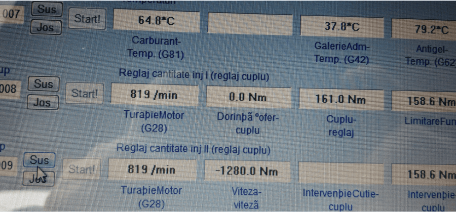

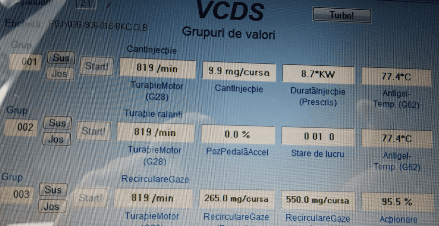

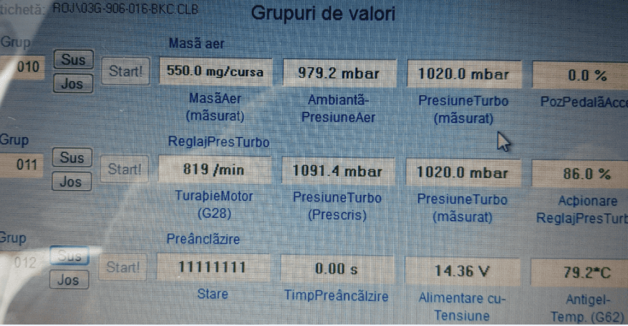

buna ziua. am o Octavia 2 facelift din 2010 1,9 TDI, motor BXE de 105 CP si imi consuma foarte mult. La relanti imi arata consum pe bord de 1,2 - 1,1, iar la drum lung nu imi scade sub 6.3 la mers normal, nu mai spun ca in oras sta consumul la 10.  Parca miroase cand stau la relanti si a motorina cam tare la spatele masinii . am facut o scanare si atasez rezultatele.

posibil injectoarele sunt praf ,ce erori ai pe motor?
mai coboara un pic avansul,sa fie -1,5....-2,poate isi revine
Modificat de ionut10a
Oringuri/axa came/injectoare
Daca aduce unghiul de sincronizare spre -1.5 cantitatea injectata si consum vor creste
Andre1 poti face si um log in mers? La masa de aer masurata 550.0 mg/ pe cursa nu e ok. Aseara am gasit un debitmetru cu mufa praf si calculatorul dadea aceleasi valori, ca si cum ar fi fost scoasa. Dupa ce am inlocuit mufa a ajuns la 250-280 mg/ pe cursa si a inceput sa faca si vacuum pt egr. Ai ceva erori stocate?
am incercat si cu mufa la debitmetru scoasa si tot 550 ramane. azi am avut eroare la debitmetru ceva cu debit insuficient.... nu am facut poza
Faci un log in basic setings pe grupul 03 si vezi cat ai la on si off.
In cazul de fata ,cu sau fara maf si egr consumul la relanti va ramane tot mare

asa este, am rezolvat cu mufa la debitmetru, acum imi sta in valorile prescrise si debitmetru si egr, dar consumul tot mare este. Oare ce este de facut, ce se intampla ?
