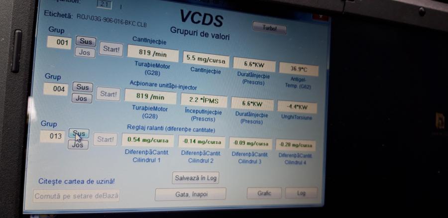

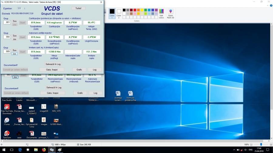

Buna seara.
Azi am facut o verificare cu vagcom si au rezultat urmatoarele date conform imaginilor atasate.
Ce parere aveti, distributia este reglata asa cum trebuie, masina functioneaza in parametrii optimi?
Precizez ca in bord consumul la relati era de 0,7 iar pe vagcom era de 0,6.
un pic cam marisor consumul,ai cantitate injectata de 6-6,3 mg...dar esti in parametri,se poate merge si asa
incearca un reglaj de injectoare...verifica daca cresc valorile in mers
distributia e pusa bine,chiar daca avansul e -3,4
Pai la modelul tau nu trebuia sa fie distributia la -2.5?

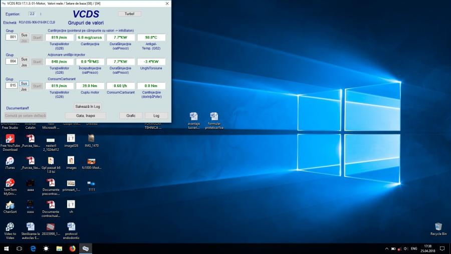

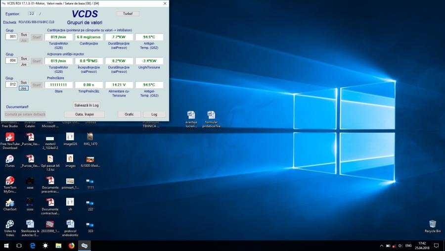

Salutare , am revenit cu imaginile din VCDS citite cu motorul la 90 grade . Motorul este BKD (masina din semnatura), consumul fara consumatori pe loc e 0.8 L/h . Este ok aceasta valoare sau consuma cam mult ?
Masina trage nu pare sa aiba probleme , multumesc.
Distributia trebuie rezincronizata
distributia a fost schimbata in urma cu un an , si consumul la relanti este asa de atunci . Inainte de schimb era la fel.
In situatia de fata ,afecteaza altceva in afara de consumul la relanti ? Consumul mediu este bun .
Modificat de red_runner
Influienteaza functionalitatea motorului

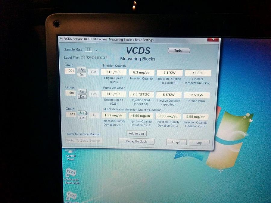

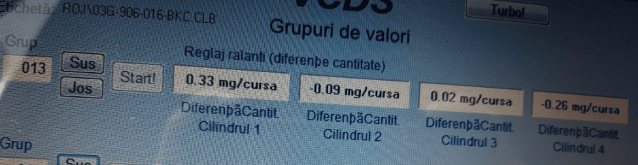

Buna seara.
Atasez cateva imagini din vcds.
Va rog o interpretare a acestora. Ce parere aveti motorul functioneaza in parametrii optimi?
Multumesc frumos.
un lucru care sigur e de bine sunt valorile de pe grupul 13 , toate injectoarele functioneaza corect , chiar valori foarte bune .

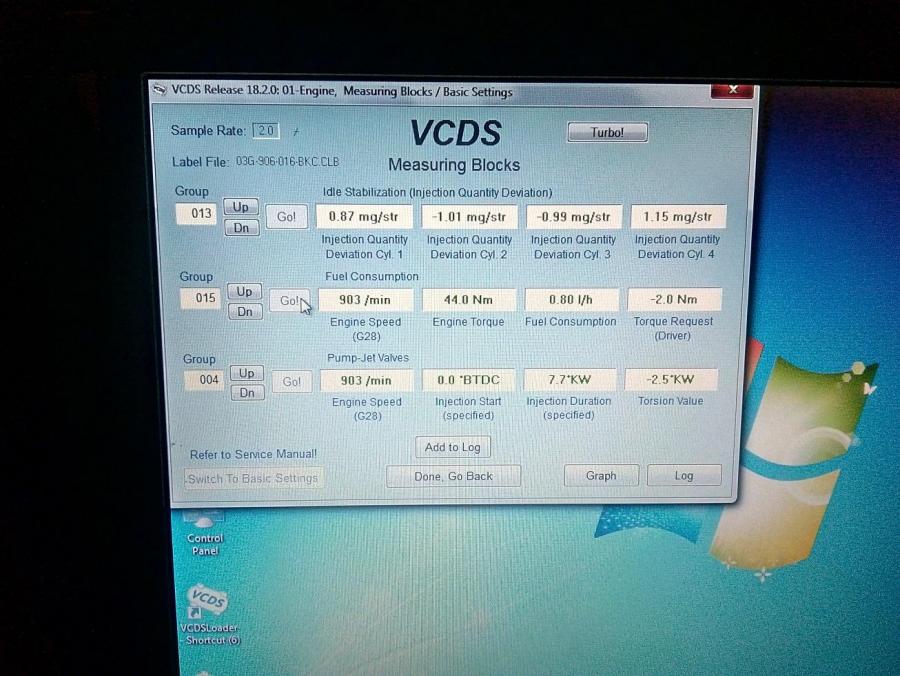

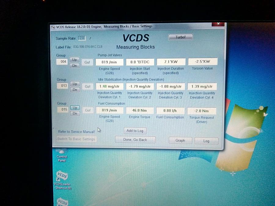

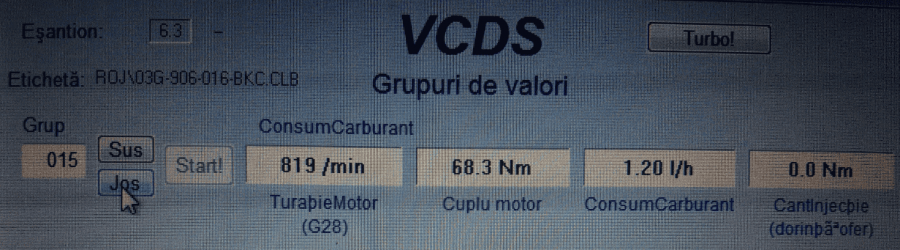

Salutari, touran 1.9 tdi BKC,  consum relanti aratat de VCDS 0.8, in bord  0.7,  inainte sa reglez avansul la -2,5 consum relanti era la 0.9l/h, cu motorul cald.  Consuma mult si in mers, sau cel putin mie asa mi se pare, nu am mai avut motor BKC, dar oricum am consum afara undeva intre 7,5 - 8. Depinde de trafic, si in oras 9-11. In functie de trafic normal.
Valori injectoare dupa cum se poate vedea,  ce as putea sa mai verific inafara de schimbat injectoarele   1 si 4 cred ca ar trebui inlocuite nu?

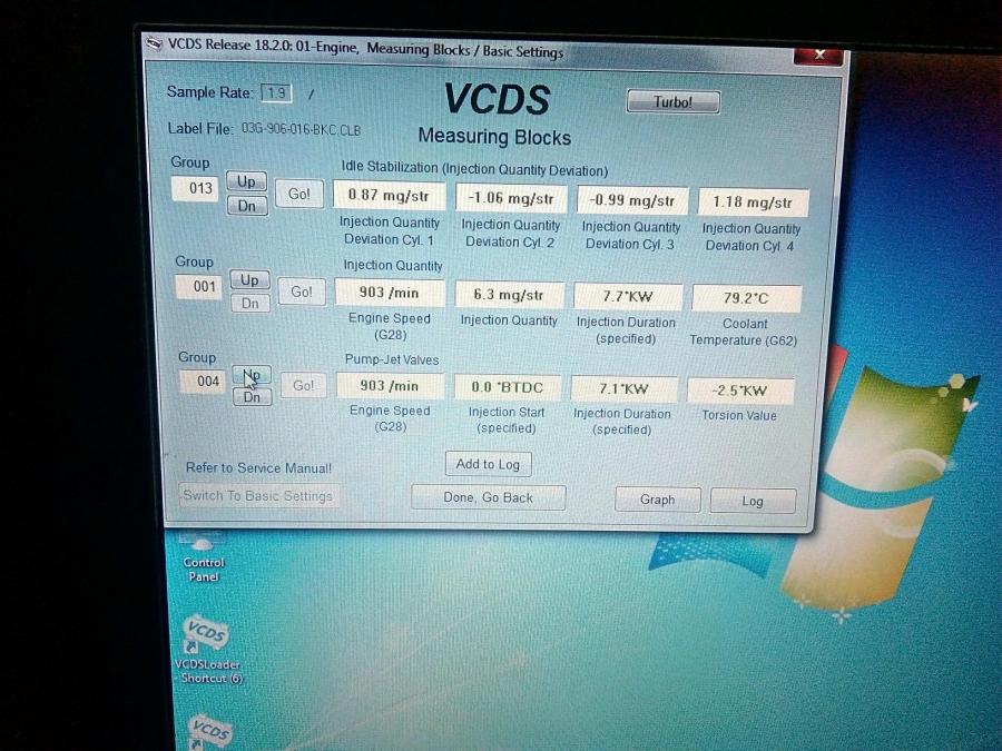

Am observat ca valorile injectoarelor scad in functie de cat ridic sau cobor relanti. atasez si niste poze. cu relanti la 819 sunt mai mari, cu relanti la 900 sunt mai mici.
Atasez si urmatoarele poze cu valorile injectoarelor, relanti 819 si relanti 900.
Valorile injectoarelor nu sunt prea mari dar nici cele mai bune. Inainte sa treci la inlocuitul lor, schimba-le o-ringurile la toate, si fa-le reglajul corespunzator si dupa mai vezi daca e nevoie sa il schimbi pe vreunu dintre ele. Cu ocazia asta vezi / verifici si ce uzuri ai pe axa si tacheti, ca si de acolo pot fii valorile astea mari
o-ringuri m-as mira sa fie, porneste la sfert, stiu ca am avut la un golf 5 o-ringuri, dar pornea greu, se oprea.   Reglat m-am gandit si eu, o sa fie cred primul lucru care o sa-l fac, ca sa-l exclud.   Mentionez ca am ajuns la valorile astea in jur de 1, abea dupa ce am ridicat relanti la 900,  dupa cum se vede si in poze, aaa si am bagat si de vreo 2 ori aditiv pt curatarea injectoarelor.   Revin cu pareri dupa ce fac un reglaj.  Voi cum faceti reglajul la 180 grade sau 220 grade?
am facut reglajul la 180 gr, nu s-a schimbat nimic, dar am descoperit care este problema,  inj nr 1 este cod BN,  2 si 3 sunt cod AG si inj 4 este fara cod.    Este clara treaba.  Probabil a avut inj 1 si 4 defect, si a pus injector ce a gasit, din cauza aia nu functioneaza cum trebuie.  Urmeaza sa schimb inj 1 si 4 cu cod AG, sa fie toate 4 AG, vedem dupa aia ce se intampla. Ar trebui sa se remedieze problema...
In cazul meu s-a remediat problema dupa schimbarea injectoarelor 1 si 4, au scazut toate valorile sub 1, cantitatea injectata acum este 4,7.... consum la relanti 0,5 l/h la cald.

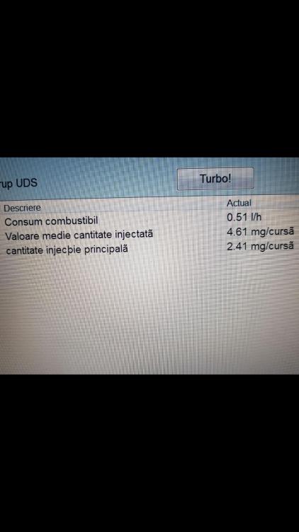

 Motor cr 2,0 tdi, cu ajutorul lui EECALADE, am pus din nou distribuția cu cale. Înainte aveam consum de 0,7 la relanti și cantitatea injectata 6,,8, acum este până în 5.mersi Cătălin
0,5/0,6 fara consumatori si 0,7/0,8 cu consumatori(cglb la 90gr)
