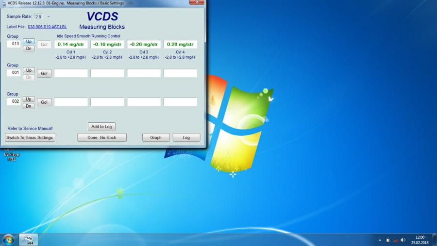

Buna. Detin un Seat Leon 1M 1.9 TDI cu codul motor ASZ din 2004. Am schimbat recent distributia si o-ring-urile la injectoare. Am observat ca consumul la relanti indiferent ca am consumatori porniti sau nu este de 0.9-1 l/h. Consumul mediu nu s-a schimbat tot pe la 6.5l/100 km este, asa scoteam si inainte de a schimnba distributia si o-ring-urile. Mentionez ca avansul inainte era +3 si acum e 0 pe vcds.
Inainte s-o duc in service am facut un print screen cu valorile de la injectoare care aratau astfel:

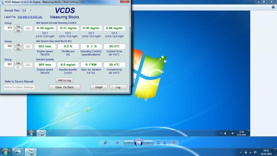

Si astea ar fi valorile dupa ce am scos maisna din service:

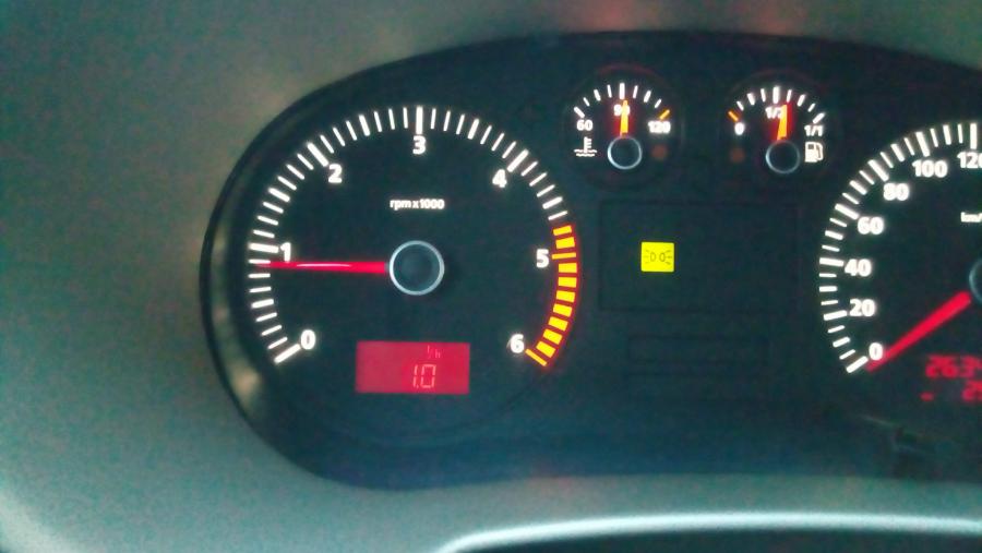

Si consumul la relanti:

Cu avansul la +3 cum era cu consumul?
Ai valori destul de bune pe injectoare (comparabil cu ale mele) si la mine cu avansul pe +2.2 arata 0.6l/h..0.7l/h...
Cu avansul pe 0 la fel arata si la mine...0.9..1l/h
Cu avansul pe +3 aveam tot 6.5/ 100 km. Mi se pare ciudat ca dupa schimbare de o-ring-uri is mai rele valorile.
Tot de la avans e corectia gresita.
