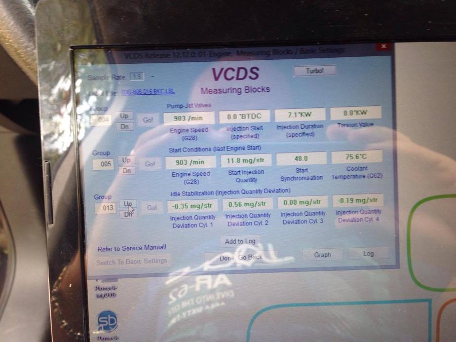

Este edc 16 deci avans intre -1,5/-2,5 grade.
Deci in ultima casuta din grupul 4 trebuie sa fie intre -1,5 si -2,5??
Sau trebuie sa intru pe grupul 51 si acolo sa fac valorile de mai sus
Modificat de aditza nam
In 004 ultima casuta!!
Vai si eu am 8.3 este enorm
Daaaa din pacate!!!
Va multumesc mult pentru rabdare o sa incerc sa reglez si revin cu date noi.
Stima!

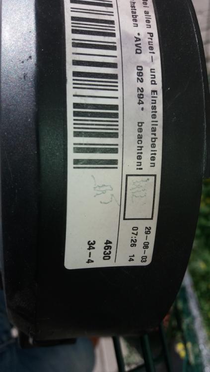

Când am vrut sa demontez carcasa de la curea am observat valorile astea scrise pe ea
Am tot citit pe forum si o sa ma incument sa aduc eu avansul la valoarea normala
Sper sa reusesc

Am schimbat senzorul iar mecanicul a reglat avansul la 0.0 acum relantiul sta la 0.7l/h dar din ce am vazut pe forum la mine avansul trebuie sa fie intre -1.5 si -2.5 este bine oare daca este 0.0 sau trebuie sa il modific.

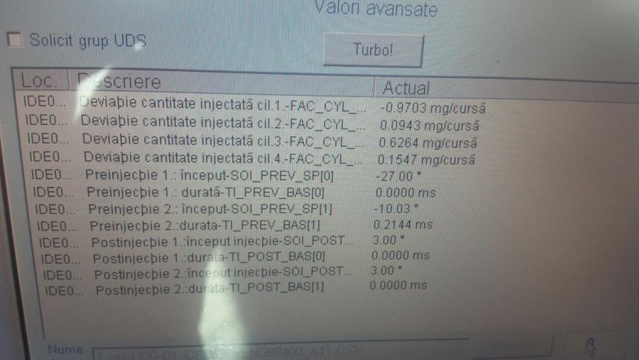

Asa arata dupa ce valoarea avansului a fost adusa la 0,00

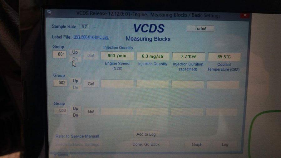

Vezi acum si ce valoare la inj quantity, Group 001,
 fiind EDC -2.5 trebuie sa fie torsion value.
Asa arata la grupul 001...
E mare cantitatea injectata, in principiu trebuie sa fie 4,7 - 5,2, cum stai cu, consumul?
Cam mare este consumul...
Cum pot aduce la valori mai mici acest consum???
Cand te duci spre valori cu minus ar trebui sa iti scada consumul fiind EDC 16 daca codul de motor e BKC cum apare in print screen. Majoritatea o regleaza la -2.5 insa difera de la masina la masina. Trebuie sa faci cateva teste cu diferite valori negative.
Modificat de blordc
Am facut la -2.2 si masina se comporta ok numai ca era mai puturoasa si am decis sa ramana la -1,7 asa are si viata se simte ca trage mai bine.
