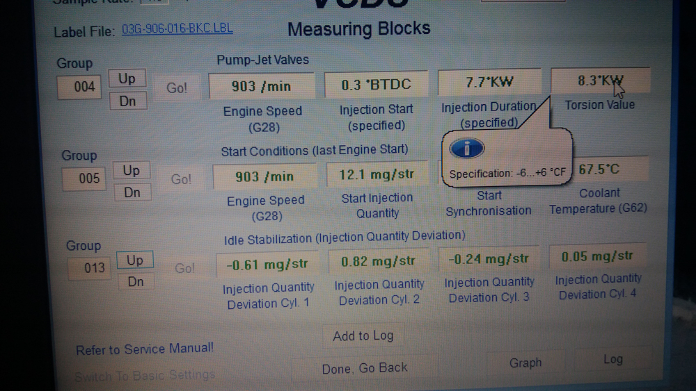

Valoare unghi avans(valabil pt.amandoi)??
Te rog sa imi spui unde trebuie sa intru cu vag com pt a vedea acea valoare.
Motor/grupuri de valori/grup 004/ultima casuta.
4 hours ago, romytaxy said:
@bysus
Are daca pistonul 1 nu a fost tras la PMS.
Si daca a fost montat cu"scula" trebuie tras la PMS.
Si motorul pornea?
Depinde cat de decalat e pus!!

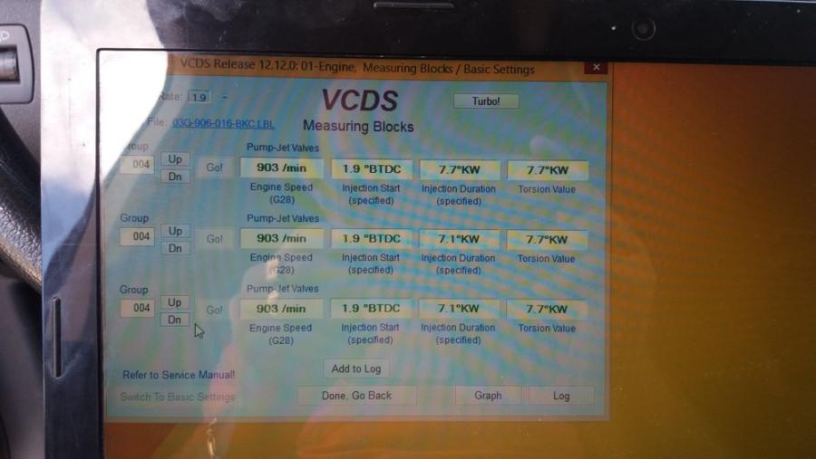

valorile astea le am....sunt ok ??????
NU, de aceea ai si acel consun in relanti!!
Nu stiu ce EDC ai pe masina dar..daca ai edc 15 trebuie ca avansul sa fie la 0°, iar daca e edc 16 la -1,5/-2,5 grade.
Pune sageata pe ultima casuta sa vezi ce valoare a avansului iti da in balonul ajutator.
Modificat de romytaxy
Motor BKC, edc 16.
Daca e BKC are 105 cp, din profil zice ca are 101 (AXR) insa nici nu mai stii despe ce masina se vorbeste.
 De asta am spus sa verifice(in scan are BKC, in profil 101 CP).
Cristi el spune ca are 101 CP,  NU pupa cu BKC sau nu intelegem noi.:biggrin:

Deci pune datele exacte: model/an fabricatie/cod motor/etc.
Vad ca o"aburesti"de la un post la altul.
NU poti sa le modifici cu vag com!!
Nu o aburesc dar am avut si un golf 4 si o bora.
Problema este la Touran din 2003 cod AVQ, iar pe profil poate au ramas datele de la vreo masina dinainte. Eu acum am Touranul.
Edc 15=avans 0°
Il reglezi mecanic!!
CUm sa aiba Turanul motor EDC15, cand pe poza din scanare are incarcat labelul de BKS care este edc 16 ?
Modificat de Al Bundy
Nu stiu/asta spune el !!
I am spus sa puna sageata sa vedem/lamurim ce scrie in balonul ajutator.

Va atasez si poza urmatoare incare am pus sageata pe ultima casuta asa cum ati spus sa fac..
