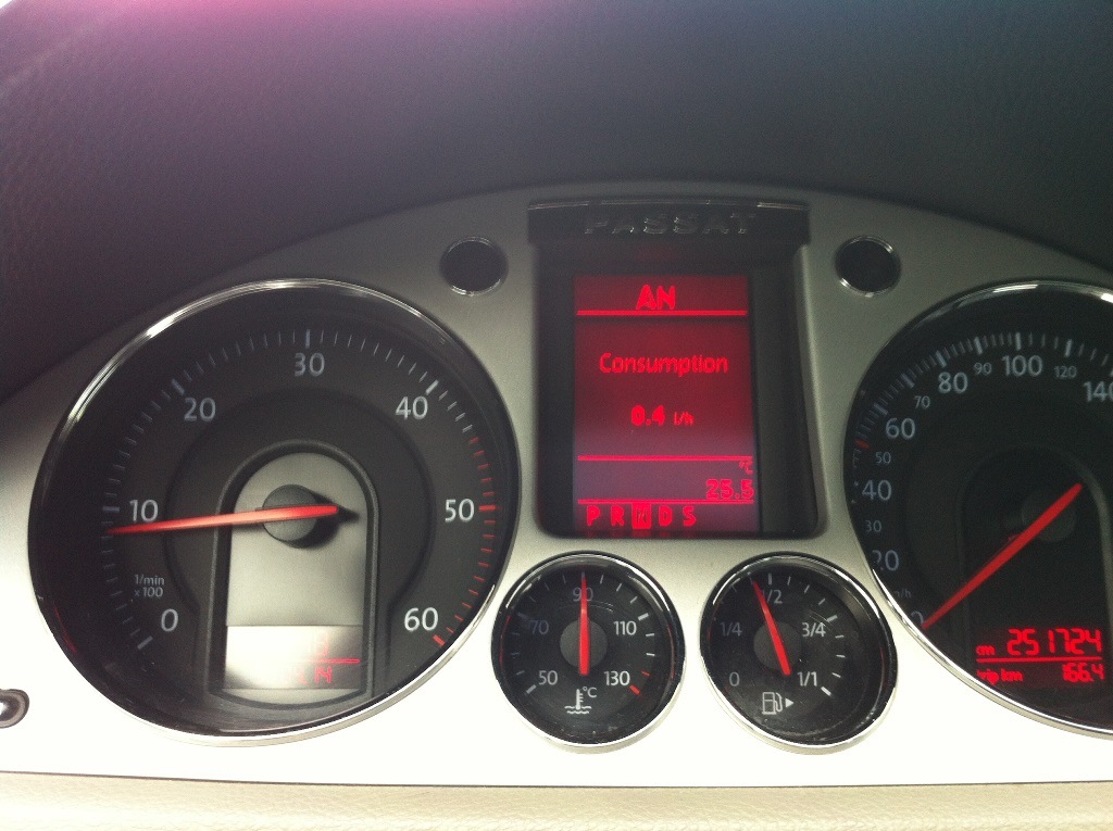

Mie imi consuma la relanti 0,3 l/h. Mi se pare foarte mic, normal fiind 0,5-0,6 l/h. Precizez ca extraurban consumul mediu mi-l afiseaza undeva la 3,2-3,5 l/100km mers mai apasat. Care ar putea fi problema consumului pe bord computer avand in vedere ca real imi consuma undeva la 5,5 l/100km?

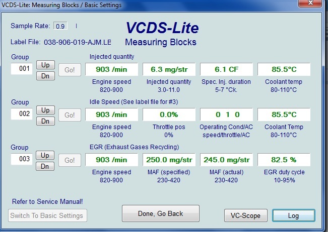

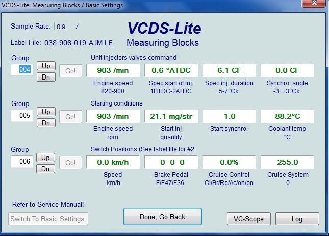

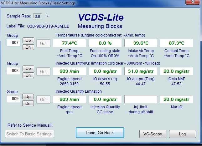

Salut! Am pus si eu maina pe o interfata si imi spune ca am un consum de 0.8l/h. E bine e rau? Atasez mai jos cate printscreen-uri. post-114086-0-06691700-1399702786_thumb.post-114086-0-28916000-1399702786_thumb.post-114086-0-55703700-1399702786_thumb.post-114086-0-80732000-1399702786_thumb.post-114086-0-04260100-1399702787_thumb.
La injectoarele 3-4 ai valori putin mai mari .Incearca un aditiv de curatare poate ajungi la corectii mai mici.
Adica la inj 2 si 4 are valori aiurea... 1 si 3 le compenseaza pe astea 2. Poti incerca un reglaj al distributiei, am vazut diferente mari din acest reglaj fin

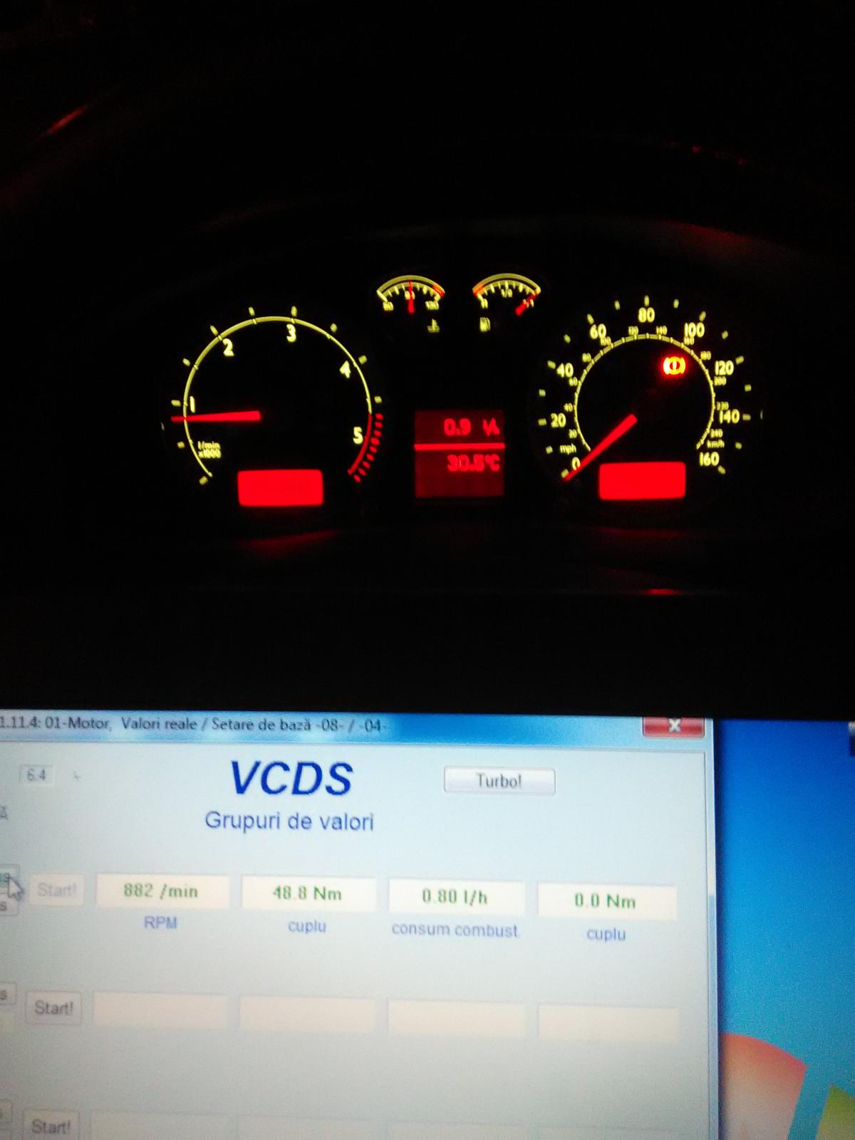

Am cumparat de curand o masina iar consumul ei la relanti ma deranjeaza. Am inlocuit debitmetrul intrucat cel vechi era "lesinat" dar consumul instantaneu nu a scazut. Evident ca nici consumul la rulaj nu este mic!! Ce trebuie sa fac??? Unde trebuie sa umblu?
consum la relanti fara consumatori: 0.8 - 0.9 l/h
consum cu consumatorii in sarcina 1.3-1.4 l/h
Valorile sunt +/- 0.1 l/h cu cel masurat cu vagcom-ul
post-23516-0-48176600-1438833982_thumb.j
Modificat de Nazy
Verificat oringuri/cablaj/unghi avans/reglat injectoare.
Cam astea sunt motivele pt.consum marit in relati.
Pune o poza pe grupurile 004/013/015.
