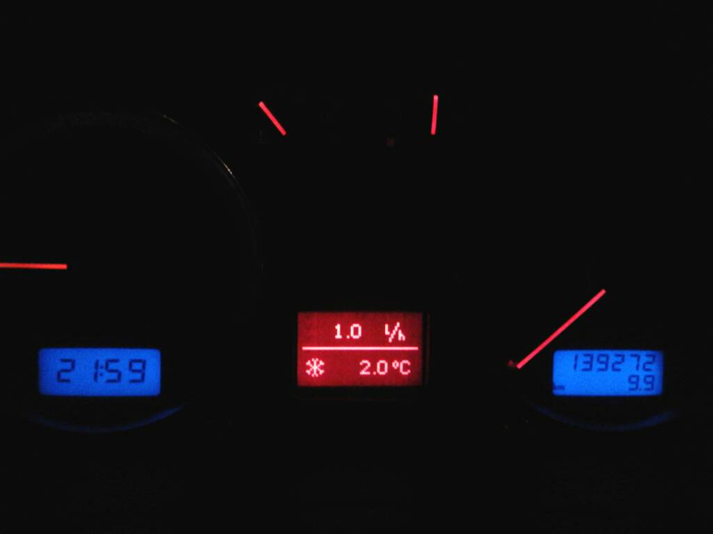

da, asa zic toti...
Oricum, consumul la tine, este ok.
Am impresia ca am o problema si nu ii dau de cap...
Motorul rece..nici un consumator
Sa zicem ca este normal...dar uitati ce se intampla cu motorul cald...la fel toti consumatorii opriti
Pareri? :-(
