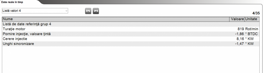

In seara asta am pus VAG-ul pe masina, sa verific syncro angle dupa metoda descrisa de dukku aici.
Din pacate nu am nimerit griupul 4. Eu am intrat pe Engine, pe measuring blocks, si le-am luat la rand. Pe nici un canal nu am gasit syncro angle.
Procedura descrisa in linkul ala e valabila si pentru 2.0 TDI BKD? Sau doar pentru 1.9?
Ar trebui sa fie pe grupul cu controlul injectoarelor, acela unde iti arata startul injectiei si durata injectiei, turatia motorului, in functie de label poate sa fie alta denumire. Procedura e la fel, trebuie sa umbli la axa pe care o citeste senzorul de pozitie, cred ca e cea din fata motorului, referitor la invartirea motorului cu ajutorul electromotorului, eu as recomanda o metoda mai safe, aceea in care ridici o roata in aer cu ajutorul cricului si invarti usor de roata cu maneta de viteze in treapta superioara.
Mai ramane un semn de intrebare referitor la cealalta axa, pe asta nu o poti verifica cu vagul.
Modificat de flavius 76
