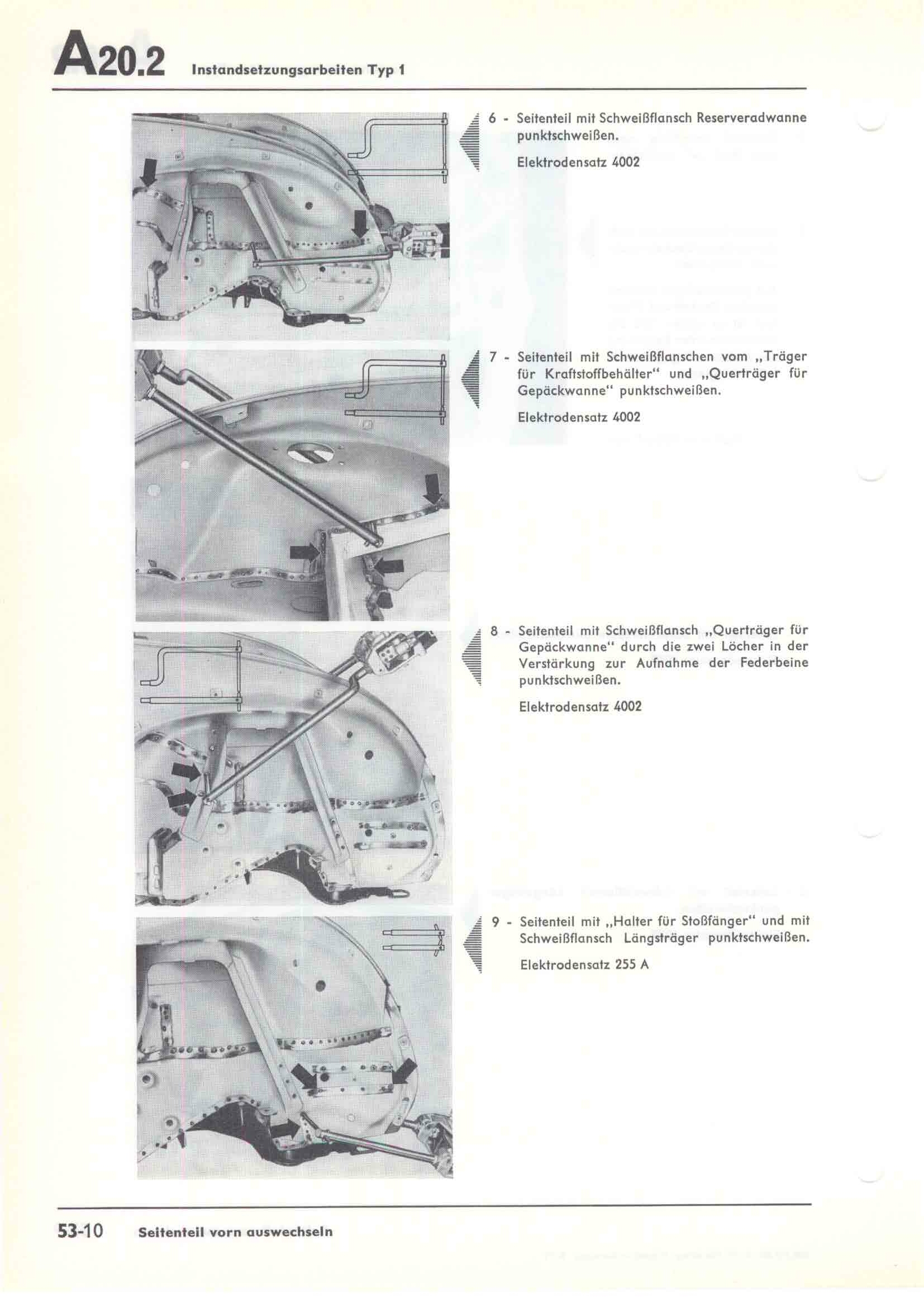

fikatzele .. ai dracu nemtii astia daca ar fi descoperit ei sudura oxiacetilenica pentru automobile acu fo 40 de ani in urma .. acum erau inaintea noastra in domeniul auto......
\sincer am toata cartea de reparatie scoasa de nemti ptr masinile de prin 60 70 .. inca nu am vazut unde folosesc ei la reparatie alta metoda decit electrica...ai sa spui ca ei sudau in puncte.. dar cine te opreste sa folosesti migul la puncte???

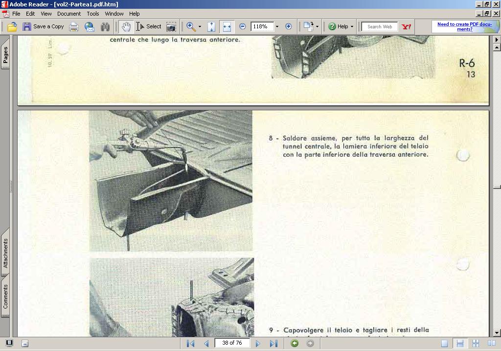

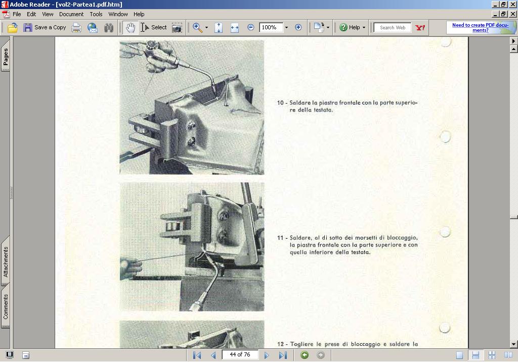

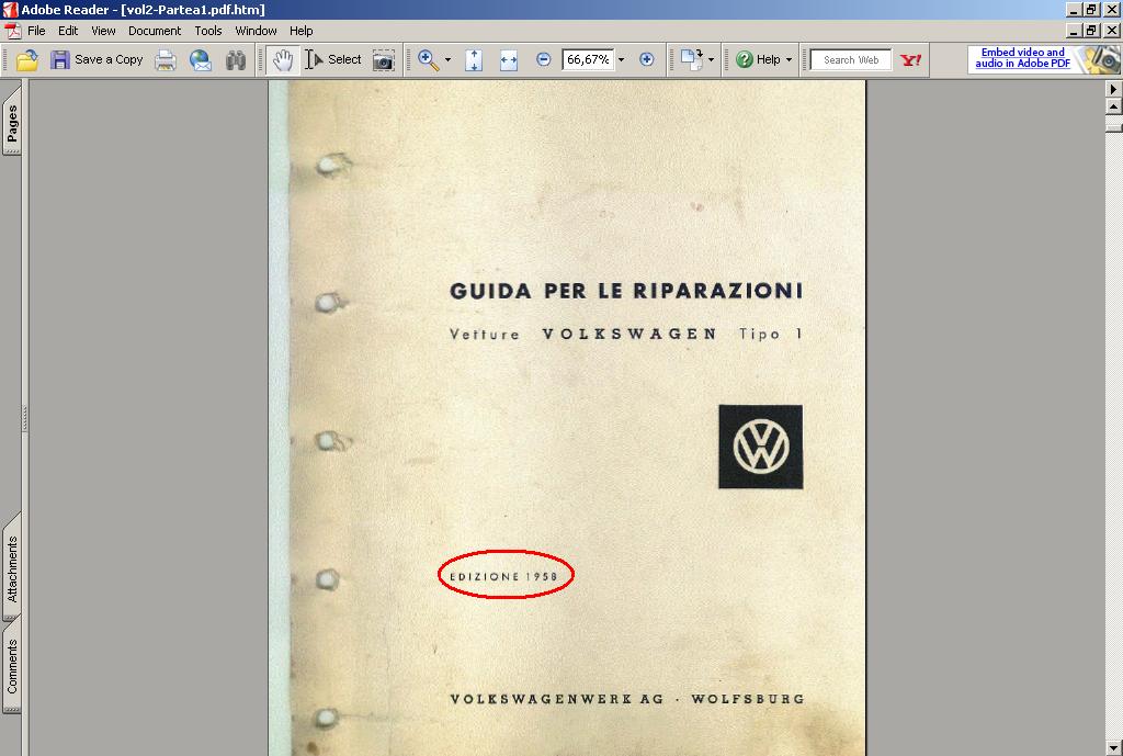

bogdane imi pare rau ca trebuie sa te contrazic.
aici sunt cateva fragmente din cartea mea de reparatie de la VW. cartea este din 1958. chiar nu au descoperit sudura oxiacetilenica acum 40 de ani... ci mai devreme.

asta voiam sa pun si eu ca poze, merci sergiu. nu incepem acu sa ne contrazicem, ca nu are rost. fiecare face masina cum crede de cuviinta, ca s-au facut kitschuri si in mig si in oxiacetilenic, carpeli cu ambele metode.
ca sa diferentiem:
probabil bogdan_bus a pus poze de la asamblarea masinii in fabrica, nu reparatii si inlocuire repere de caroserie,
sergiu a pus poze exact cu manualul pe care il am si eu (tot de la el, suntem in cardasie :icon_cheesygrin:) care arata desfacerea de repere si sudarea lor in oxiacetilena.
