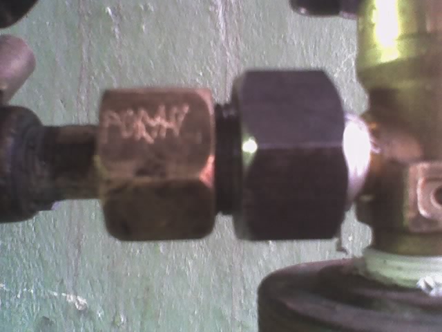

Setup-ul meu : TELWIN Bimax 4.195 , tub mare cumparat cu 30 de lei(si platit inca 120 pe verificare,schimbare robinet si umplut.....verificare valabila 4 ani) , reductor cumparat cu 10 lei , adaptor pentru reductor 10 lei(am uitat sa scot adaptorul vechi de pe vechiul robinet....) .... lucrez cu sarma de 0.8 ....
Deci ... odata ce obtin tubul : luat la s/h, din targ, etc - incarcarea si verificarea costa : 120 RON ? Fara alte complicatii: sa am autorizatie sa maipulez recipiente de genul, sa trasport, etc ?
120 RON am platit eu ... la Petrogas, la 30 de km de Oradea.In Bucuresti s-ar putea sa fie mai scump... Am dus tubul cu un Ford Escort(cel din poza)....ei trec pe factura si pe verificare numarul de inmatriculare al masinii cu care transporti tubul.Nu iti cere nimeni autorizatie....este un nenorocit de tub.....este testat la presiuni de 10 ori mai mari decat cele normale, asa ca poti sa il arunci de la etaj daca vrei si nu va face bum(cat timp nu cade pe robinet sau ceva ascutit, bineinteles :huh: ).
