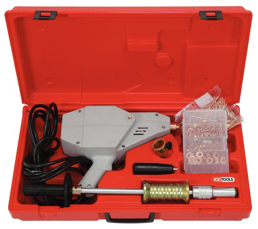

un spotter din asta ptr. sudat cuie,nituri,suruburi,saibe,etc nu a incercat nimeni sa faca?dintr-un ap. cu arc electric modificat cu cleste de cupru nu ar merge?
Modificat de 4boxer
Asa o scula am eu ,foarte practica dar dupa parerea mea foarte greu de confectionat
Am incerat eu sa fac cu argonul si mi-am ars 2 diode :icon_thumright: eu am de cativa ani o chestie dinasta de tras facuta de mine exact ca asta din link ,dar o folosesc tot cu argonul (i dau un punct mic de sudura dupa care trag) :icon_thumright:
Am incercat si eu la mig/mag sa largesc diuzele ptr. cuie de 2mm sa vad daca se pot suda.Am rupt cateva burghie si m-am lasat pagubas.Am si crestat o duza ca sa-mi sustina o saiba de 0,8mm si tot nu merge.Nu se lipeste nicicum.Cred ca am avut si noroc ca nu a plesnit ceva in aparat.
La ap.Telwin mig/mag exista un kit de sudat cuie dar probabil sunt mai performante.
Spotterul asta nu pare cine stie ce complicat si de asta ma intrebam daca nu se poate face dintr-un ap. de sudura.
  4boxer a scris:
Asta am facut eu cu mig-ul, am bagat in duza popnituri si cand am atins tabla am ars diodele ;) Aparatul din poza cred ca lucreaza cu otensiune mica dar cu un amperaj foarte mare.
