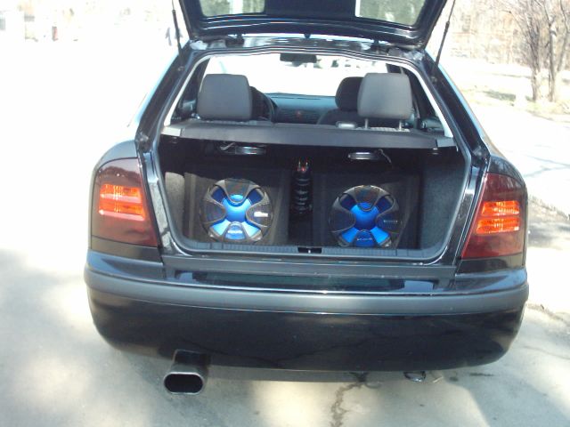

nu stiu cat de bine se vede in poza dar acolo sunt :
4 x Jbl 100w rms cuplate la o statie Jbl 425w
2 x blaupunkt woofer de 250w cuplate la o statie blaupunkt de 1200w
2 x jbl pe fata 65w
4 x twitere din fabrica
casetofon sony mp3, cu 2 iesiri pt statie
se aude super ok, si investitia nu este chiar atat de mare
statia blaupunkt 180eu, wooferele 60eu / buc , boxele jbl spate ~100eu perechea, boxele fata ~80eu, statia jbl ~190eu
dezavantaje :
iti cam limiteaza grav accesul la roata de rezerva fiind foarte greu de scos daca ai nevoie
dupa un timp high-onul (sper k am scris bine) se cam incovoiaza de la greutatea boxelor pt ca suportii nu sunt facuti sa suporte asemena greutate
am sistemul asta de peste un an si contrar ce spune toata lumea ca basul puternic iti dezmembreaza masina e aproape la fel de inchegata ca atunci cand am luat-o
