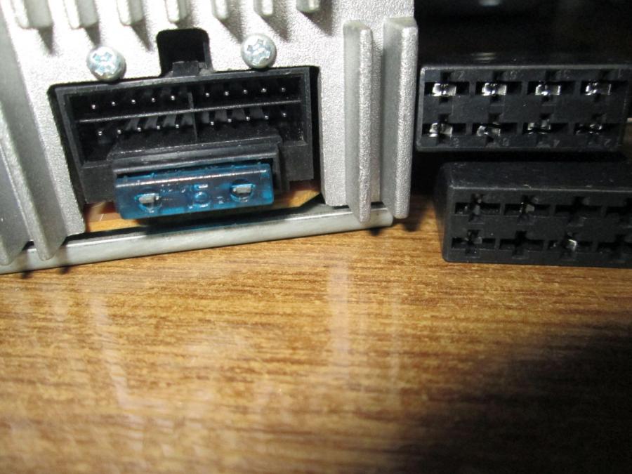

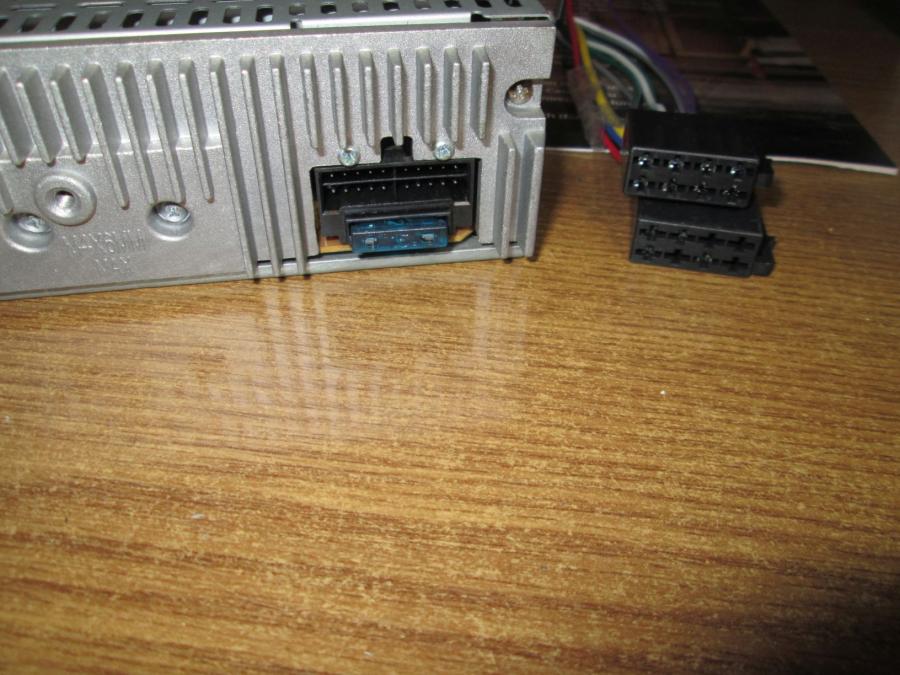

Trebuie sa schimb radioul ca nu mai arata nimic displayul, si butonul de volum merge aiurea.
Poate sa-mi spuna cineva ce fel de mufa am pe firele din masina, este o mufa unica cu 20 de pini grupati 5 + 5 pe un rand si 5  + 5 pe al doilea rand. Vezi poza cu spatele radioului. Radioul este cel defect, iar mufele din poza sunt cele care au venit cu radioul nou, cred ca sunt "ISO mama"..
Ideea este sa gasesc o mufa tata pentru mufa mama existenta pe firele din bord si sa o lipesc pe firele ISO mama cu care voi alimenta noul radiou.
Daca nu m-am exprimat prea citet, sper ca pozele sunt elocvente. Vad ca exista conectori in comert, dar nu stiu ce sa caut. Multumesc anticipatIMG_4787.thumb.jpg.d7451943eceb0224d3bc4813153c1858.jpgIMG_4788.thumb.jpg.0142f3493b4c7305e5314ffd1bb5cf83.jpg
Modificat de Giurgescu
Cred ca vreau ceva ce nu exista, nu am gasit pe nicaieri o mufa tata 20 pini gen  ZL321, vezi poza din attach,  legata de mufe ISO. Se gasesc doar mufe mama 20 pini legate la ISO, cum este cea din poza SRZ 174, la un pret modic.
Asa ca m-am resemnat, dar poate ma ajuta cineva cu semnificatia celor 20 de pini de la mufa de 2x10 pini. o sa cositoresc pana la urma, firele la mufele Iso, dar am nevoie sa stiu care si de unde vine fiecare fir la mufa actuala. Poate s-a mai lovit cineva de mufa asta!
zl231-20pini-150x12013366785554fac189ba7870.jpg.6288f682ecd2cfb3f11a2b15ea6c605c.jpg5a2d4d39de72f_4CARMEDIASRZ172.jpg.5549925491f3edd41b4194c2bfc4c89a.jpg

Multumesc Lucian pentru raspuns, eu voiam sa gasesc o mufa tata cu 20 pini, asa cum are cd-playerul actual de pe masina si sa-l cositoresc la firele de la mufele ISO10487 de la playerul nou.
Mai aveam o solutie sa "extrag" aceasta mufa din CD-Playerul vechi, prin dezlipirea de pe cablaj...  dar nu m-am hotarat sa distrug CD-playerul, ca mai functioneaza!
Daca vrea cineva legaturile/culorile firelor la aceasta mufa cu 2x10 pini, de fapt 2x(5+5),  si nu le distinge din poze, sa-mi spuna, am o ciorna si pot sa  o dau.
