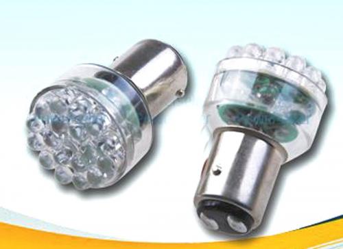

asa ceva:
sau asa:
eu mi am pus LED la stopuri si se vad perfect :D plus ca da un design mai frumos masinii :)
