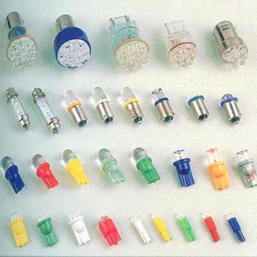

Ce parere aveti despre becurile astea,merita banii?Are cineva montat pe masina asa ceva?
Gama completa in diferite culori pe orice soclu auto.Ledurilese remarca prin:
durata de functionare 20000 ore(durata unui bec cu filament se limiteaza la cateva sute de ore),consumul se micsoreaza cu 80 %,timp de aprindere rapid ,rezistenta la socuri si vibratii.
Leduri(T5,,B8,5D)lumina bord:
-LED diferite culori
Leduri(T10,BA9S) pt lumina de pozitie far,semnalizare,interior,bord si anexe:
- LED mare,diferite capete(drept,concav,rotund),toate culorile
- cu 4led dif culori
- cu Led superflux + 4Led
Leduri(T11) Festoon pt lumina interior,lumina numere inmatriculare,portbagaj:
- cu 4LED,alb,albastru
- cu 6LED,alb,albastru
- cu 8LED,alb,albastru
Leduri(T18) pt lampi spate,lumina numar inmatriculare,etc:
- cu 12LED,alb,rosu
Leduri(T25) pt semnalizare,lampi spate:
- cu 27LED,alb,rosu,portocaliu
- cu 36LED,alb,rosu
Leduri pe soclu pt proiectoare ceata:
-socluri HB4(9006),H11,H8,cu 36LED,alb-xenon

Eu am gasit modelele acestea :
Ce parere aveti ? Ati vazut pe undeva in comert ?
Arata bine dar de unde naiba sa le iei...
