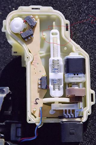

Bogdanitu- problema ta este legata de actuatorul din broasca(motorasul), si anume colectorul sau este murdar si trebuie curatat. Ai punctat bine faptul ca daca tot demontezi merita sa schimbi si switch-ul si sa refaci si lipiturile. Urmeaza pasii descrisi de Marius mai sus si vei reusi sa o desfaci. In afara de pasii de mai sus legati de demontarea broastei, necesita atentie si partea electrica in sine, in sensul ca sunt niste"chichite" si aici pe care ti le voi descrie prin fotografii mai jos(da-mi putin timp sa le editez)
atfel in prima fotografie ai incercuit cu verde motorasul, iar cu rosu(in interiorul cercului verde) ai capacul motorasului care se detaseaza de rest.dupa ce vei scoate acest capac vei vedea un ax pe care culiseaza 2 carbuni aflati in capacul ce tocmai l-ai desfacut- curata acel ax cu hartie abraziva de granulatie fina si asambleaza totul la loc. Acum ai terminat cu motorasul.
In a doua fotografie ai incercuit cu rosu zona lipiturilor pe care trebuie sa le refaci cu ajutorul pistolului de lipit. Este posibil sa fie cositorul crapat la 2-3 pini(preventiv refa-le pe toate).

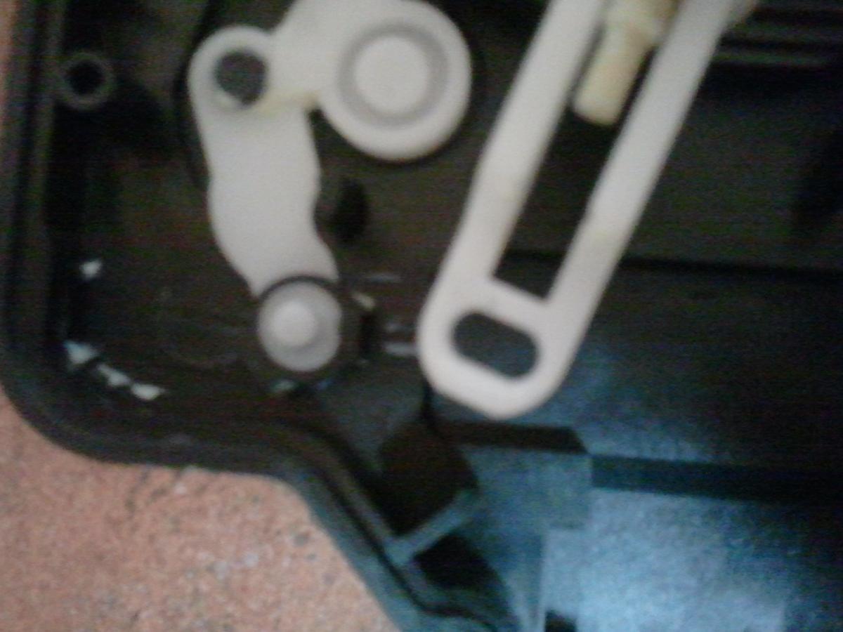

In cea de-a treia fotografie vezi o tija si langa un"tzumburus". Acestea trebuie sa intre unul in altul cand asamblezi totul la loc.
In a patra fotografie in cercul 1 trebuie sa intre tija 2 din ultima fotografie. Iar apoi vei urma pasii din postul lui Marius, in ordine inversa
