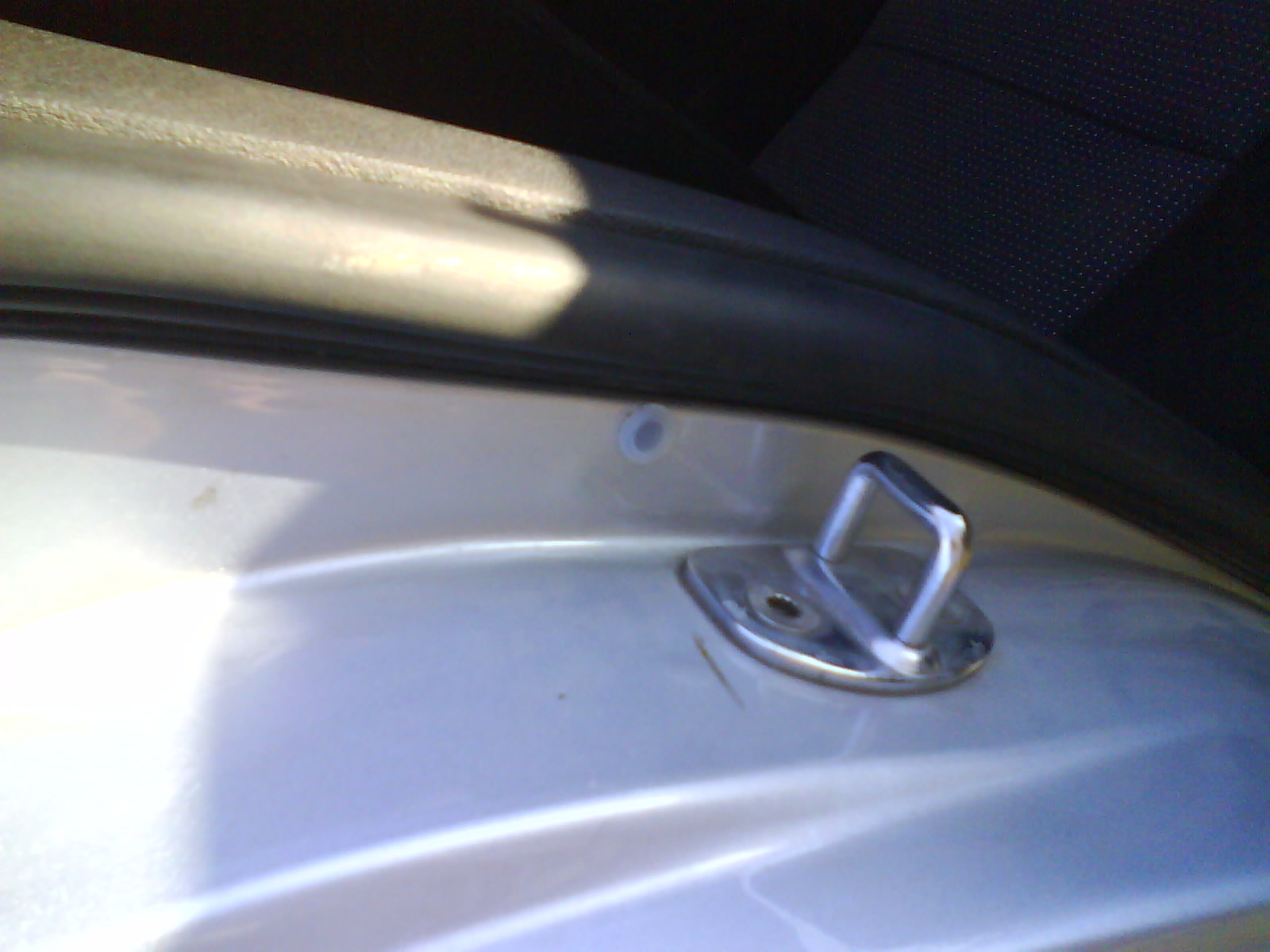

@ikks daca se misca acel buton de la inchiderea centralizata inseamna ca lucreaza si altceva afecteaza deschiderea usii.
Stiu ca acel cablu de la inchiderea centralizata are in cealalta parte un carlig, ca un cioc, care da drumu la manerul din interior si exterior.
Tot la inghet m-am gandit si eu, dar el nu a specificat daca nu se mai deschidea usa imediat dupa ce a umblat la acel switch sau mai tarziu.
Cam greu sa deschizi acea usa din exterior. Risti sa rupi manerul usii :cool:
Cel mai bine e sa incerci tot din interior, in sensul ca sa o impingi. Problema e ca nici masca nu se poate da jos asa de usor :)

Am patit si eu ceva asemanator asta vara. Problema poate fi ori de la cercul care tine acea piesa care retrage manerul exterior, ori de la reglajul cablului de la manerul exterior. Cert este ca daca ai usa incuiata si ti tras de maner cand descui usa, usa ramane blocata.

De fact sa se fi dereglat ceva. In mod normal daca tii de maner in tim ce descui usa, aceasta trebuie sa ramana blocata. Cum am mai spus sigur e de la piesa cu nr 28 din schema lui geoB, piesa care retrage manerul din exterior, ori de la cablul nr 8 din aceeasi schema, care face legatura dintre brasca si maner exterior. De fapt daca tragi un pic de acest cablu in timp ce vrei sa descui usa , broasca nu se mai descuie si ramane blocata. De aceea daca ii tragi un pumn isi va da drumul pana la urmatoarea incuiere.

@ikks Cum ti-ai dat seama ca nu ai cablul acolo? Ai desfacut capacelul acela? Acel capacel se poate scote doar dupa ce slabesti un surul care este in lateralul usii? Nu cumva atunci cand ai mesterit la usi ai desfacut acel surub si l-ai slabit prea mult si nu ai tinut de maner si ti-a cazut acel cerc de tabla in interiorul usii?
Daca poti scoate capacelul de langa maner, incerca sa tragi de parghia de care ar trebui sa fie legat cablul si vezi daca se deschide. Daca nu incearca cu usile incuiate sa o impingi , o tii asa impinsa si descui usile. Apoi tragi de el inspre afara.
