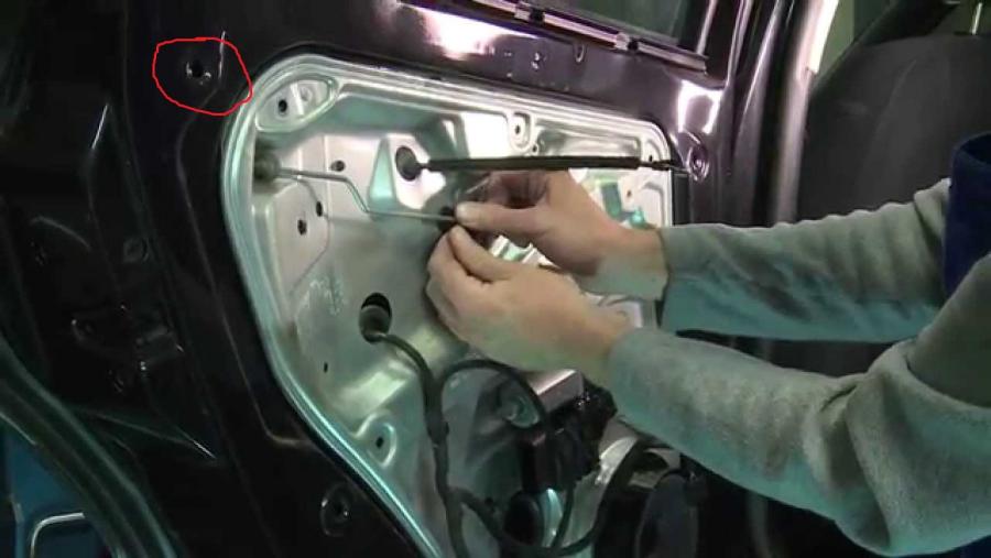

Incearca sa alimentezi motorasul direct de la baterie si poate poate ai noroc. Din pacate la g4 variant este destul de delicat sa o deblochezi intrucat nu prea ai loc sa bati in ea. Recent m-am luptat cu un variant cu ambele portiere spate blocate. pe stanga am distrus complet yala si pe dreapta am distrus-o partial. Incearca sa bati cu ceva bont in broasca prin gaura incercuita cu rosu concomitent cu actionarea inchiderii centralizate

Am sa incerc intai metoda zisa de @kelu .Chiar ma gandeam la ce serveste gaura aceea. La mine are un dop de cauciuc si vad un imbus micut pe acolo. In ultima instanta, am sa alimentez direct la baterie.. Ce-i drept am auzit un scurt bazait in zona respectiva.. dar nu am mai putut sa reproduc.

da, vezi un surub care vine in partea electrica a yalei - un torx, de fapt
Nu vorbim de aceeasi gaura daca spui ca ai dop.Nu ai niciun dop la acea gaura intrucat acolo intra unul din clipsurile capitonajului interior
daca vede imbus/torx mic, aia este - cred ca are clema rupta si bucata din ea - a ramas ca un dop, pe usa
