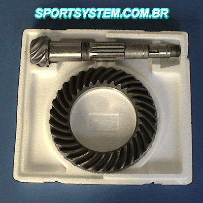

Normal, se schimba coroana si pinionul. Piesele arata asa:

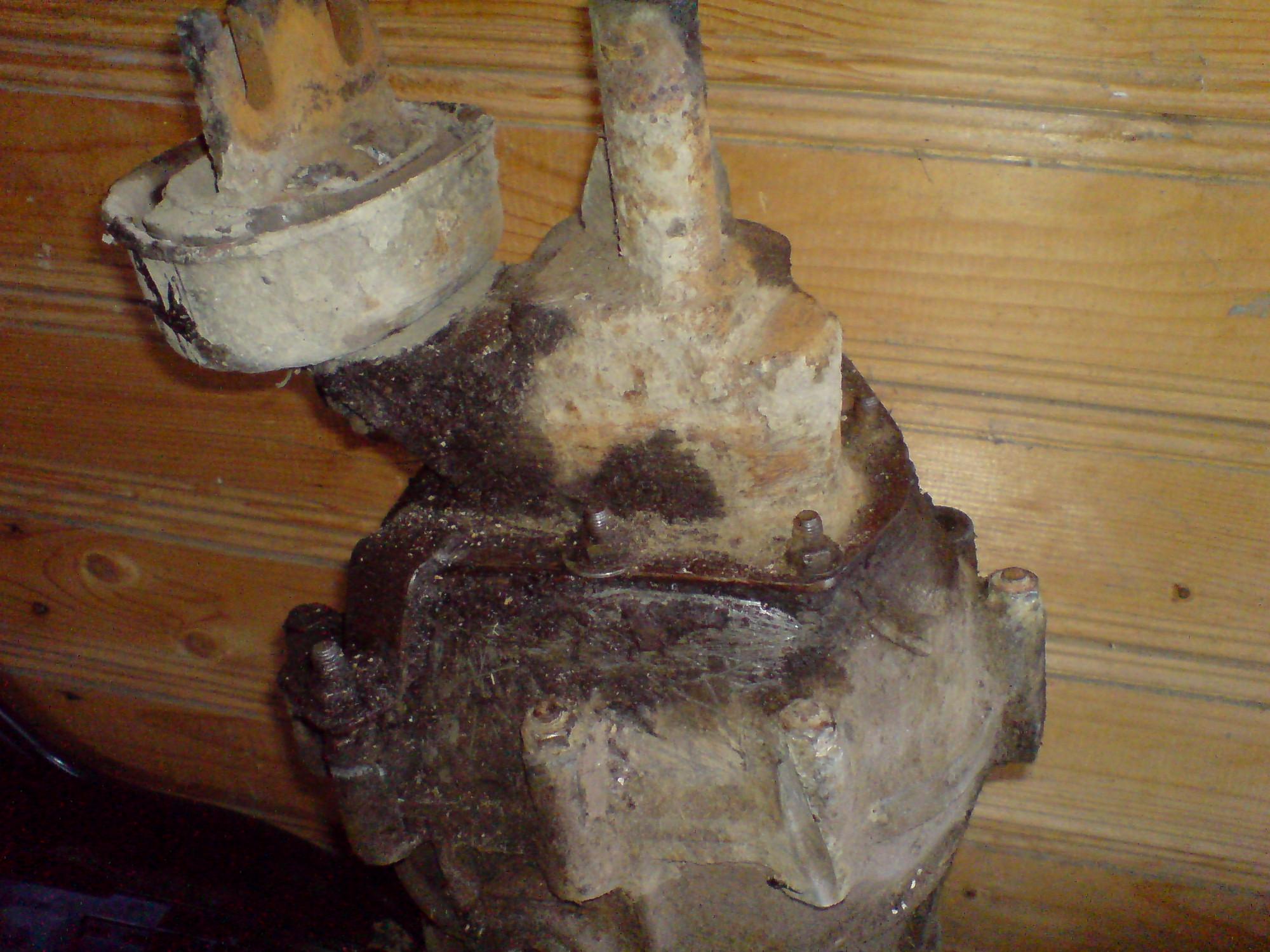

a schimbat cineva bucsa si semeringul din "nose cone" ??? am constatat ca pierde ulei pe acolo dar mai grav mi se pare faptul ca are joc radial si cred ca la lungimea levierului cred ca se traduce intr-un joc mult mai mare. deci stie cineva cum se face ??? prima parere este ca trebuie desfacut capacul...
misu ploiesteanu
da intr-adevar a trebiut desfacut capacul. din setul de reparatie am folosit doar semeringul bucsa era mai mare in diametru decit bucsa originala, asa ca tot la strung am rezolvat problema. ori nu am stiut eu ce sa cumpar si setul ala era pentru alt an ori , ori brazilienii astia baga la greu rebuturi...
broscar_valcean
eu am gasit la cutia mea un capac improvizat din tabla in locul celui de antimoniu sau aluminiu... se potriveste capac de la orice cutie sa pun acolo??? cutia mea de de la 1303 s
Modificat de broscar_valcean
dupa tampon iti trebuie capac de cutie de 302 ... :icon_cool:
broscar_valcean
dupa tampon iti trebuie capac de cutie de 302 ... :)
sar'mana pt sfat numai ca asta am constatat si singur..... intrebarea erea daca merge si de la modele mai uzuale gen 1200,1300.. :huh:
sar'mana pt sfat numai ca asta am constatat si singur..... intrebarea erea daca merge si de la modele mai uzuale gen 1200,1300.. :)
capacul nu merge decit de la 1302 sau1303
