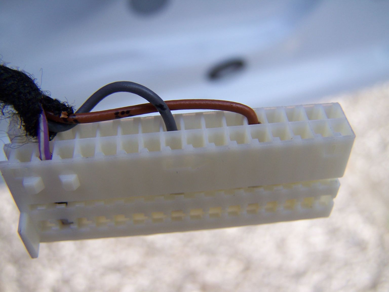

Am facut o poza cu telefonul, sper sa fie concludenta.

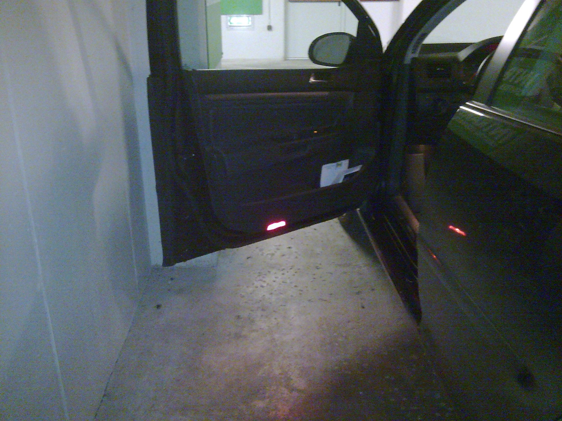

Inca o poza cu usa din fata.

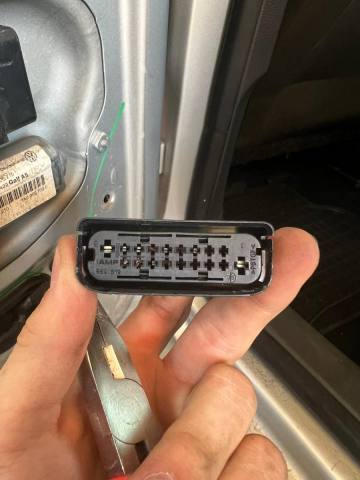

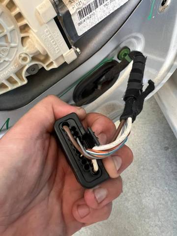

poza cu mufa de pe portiera stanga si controlerul meu de usa
Poate de pe dreapta....
18 - iesire de plus la lampa
19 - masa.
21 - tot masa iluminare buton

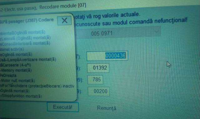

Revin cu o problema .
Am treminat de montat si activat luminile din usile din fata dar am o problema, Lumina de pe partea dreapta (pasagerului) nu vrea in ruptul capului sa se aprinda.
si acum intrebare : Exista cumva module separate si pentru usile di fata?? caci pentru spate asa imi rezulta .
sau , Ce credeti ca ar trebui sa fac sau nu am facut sa fie functionala si lumina de pe partea dreapta.
:ninja:
Modificat de spydy

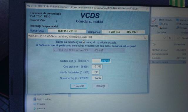

Ai activat optiunea si pe calculatorul de usa drepta?
Ai respectat polaritatea lampii? Pinul 1 masa si pinul 2 alimentarea ? CA are o dioda si nu permite trecerea curentului in sens invers.
Modificat de Al Bundy
polaritatea este respectata 100% sigur
cred ca nu am activat si calcul. de pe dreapta ????
daca se poate o indrumare..... raman dator.
plecaciune ;)
PAI .... la fel ca la portiera din stanga, intri la ELECTRIC DOOR, PASSENGER adresa 52 si la coding pui la fel ca la usa soferului.
