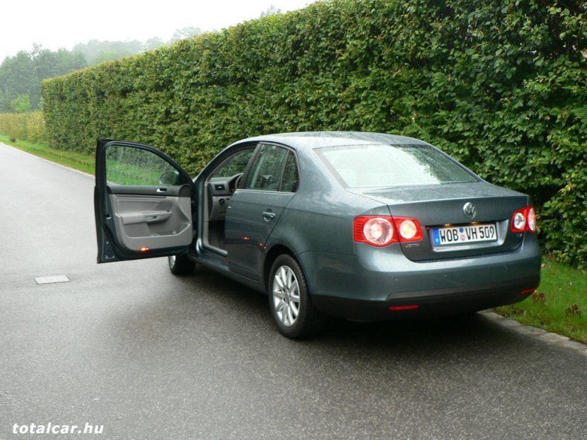

Pe portiere la masina din semnatura am niste martori care nu se aprind cand deschid portierele....Am avut o bora si la ea se aprindeau acei martori daca pot sa le spun asa. Saptamana asta am vazut un Pasat model nou si acei martori functionau. Oare sa fie din cauza ca am avarianta TRENDLAINE?
Va multumesc.
Atasez si o poza ca sa va dati seama despre ce vorbesc daca nu m-am exprimat pre corect.

Nu sunt "martori" sunt niste semnale luminoase (lampi) pentru a fi vizibila portiera atunci cand e deschisa. La unele modele nu exista acele becuri ci este doar un "ochi de pisica" (cum este si la tine). Totusi, stiam ca exista spatiu acolo pentru a monta si becurile. Trebuie sa desfaci capacul si sa vezi ce este inauntru. Daca sunt goale, va trebui sa montezi soclul si sa tragi firele respective de alimentare, eventual comanzi toata lampa dupa cod. La reprezentanta poti gasi daca Jetta are o astfel de posibilitate (cand cauta in ETKA ii da mai multe coduri in functie de ce e acolo: "ochi de pisica", "lampa", etc

Din fabrica, cel putin la anii 2007-2008 vin fara becuri acolo, ci doar ochi de pisica.
Am vazut si eu in schimb anumite Golfuri / Jetta cu bec acolo, cred ca sunt variantele americane, dar nu sunt sigur.
Si la Audi e la fel...si nu cred ca are legatura doar cu anul de fabricatie sau dotarile. Exemplu, masina mea din 2004 si cu dotari destule, are "ochi de pisica". In comparatie, masina lui Baracuda, din 2002 si cu dotari mai putine, are becuri acolo.... :D
La Jetta Trendline a unei cunostinte adusa din DE are acele becuri acolo..adica se aprind....ciudat :P
la a mea masina(comfortline) am doar ochi de pisica deci........
