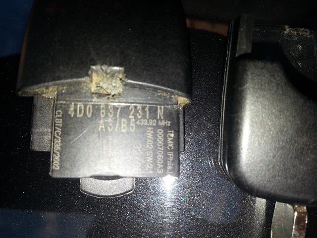

Si cum as putea afla asta ? Ca pe cheie nu scrie nimic de genul asta , e stantat doar " Valeo " , " HAA " , " M " pe amandoua in aceleasi locuri . Trebuie desfacuta ?
Declipseaza partea cu telecomanda de partea cu cheia (se desface de la imbinarea de pe mijloc) si vezi pe telecomanda ce cod este scris. Daca sunt la fel codurile, o sa mearga adaptata telecomanda noua pe masina.
Se dau cele 2 chei  (poze) una e functionala complet(ce aoriginala) si a doua doar porneste motorul (posibil sa fie immo-off , unde vad asa nu stiu! ),telecomanda nu deschide usile.Am observat ca , telecomenzile au aceeasi frecventa si codurile la fel cu exceptia ultimei litere(se vede in poze),intrebarea e daca cheia a 2-a se poate adapta sa functioneze normal?
post-58309-0-52181300-1406716008_thumb.j
In prima poza e cheia nefunctionala si in a doua cea buna.Masina in cauza e un Audi A6 an 2004.

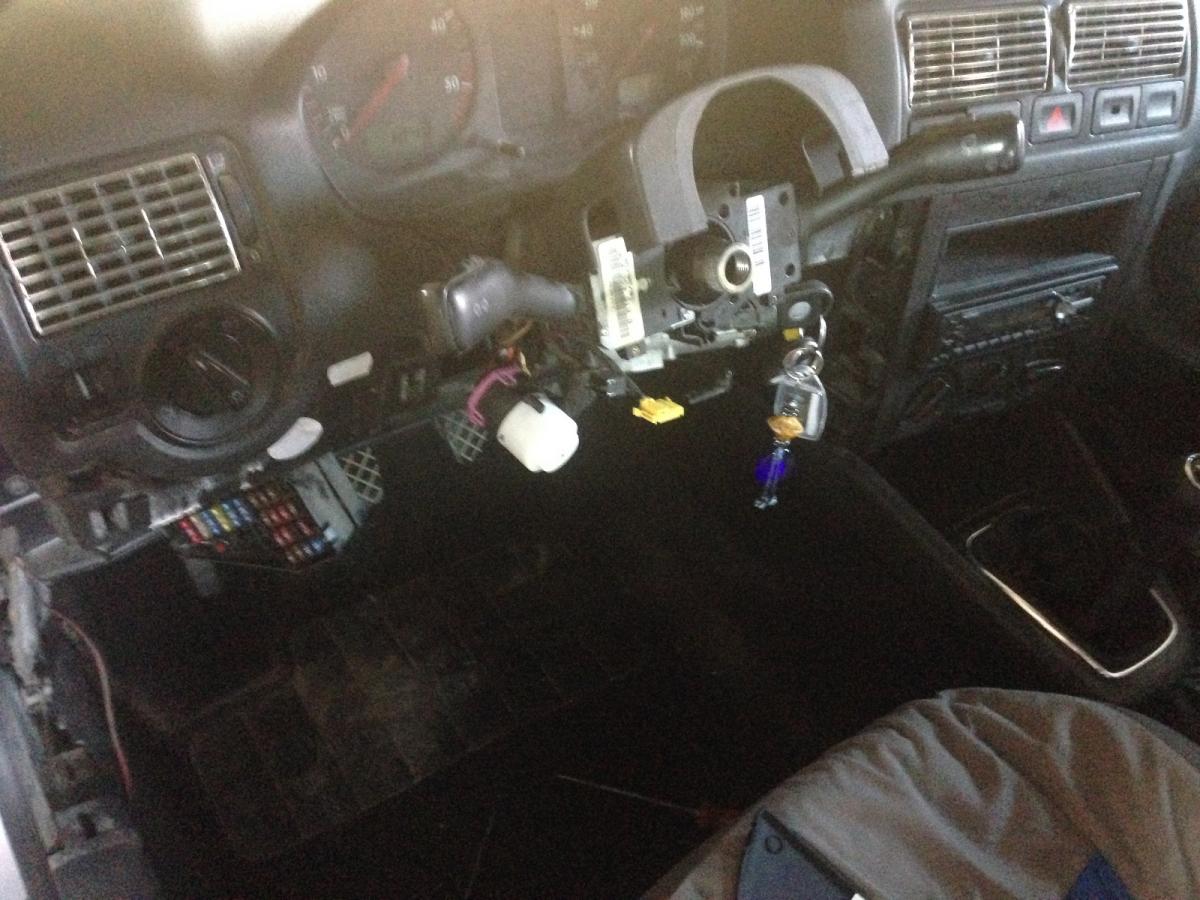

Ok. Am scos volan, airbag, capace etc. Am scos mufa de la contact (de la switch) am cuplat bateria si bordul s-a luminat... Ceea ce ma face sa cred ca nu e din contact, ci din releele de sub volan sau imi spunea cineva de la calculatorul de confort? Ca a intrat apa la el si ar fi o problema la el?
E posibil ca unul sa ramana cuplat vreun releu? In afara de scos si bagat la loc fiecare in parte stiti care ar putea fi responsabilul pentru asa ceva?
Am scos mocheta de sub presul soferului si nu am gasit nici un capac de plastic (modulul de confort ar trebui sa fie bagat in cutie de plastic). Exista posibilitatea sa fie sub volan si nu sub pres la G4?

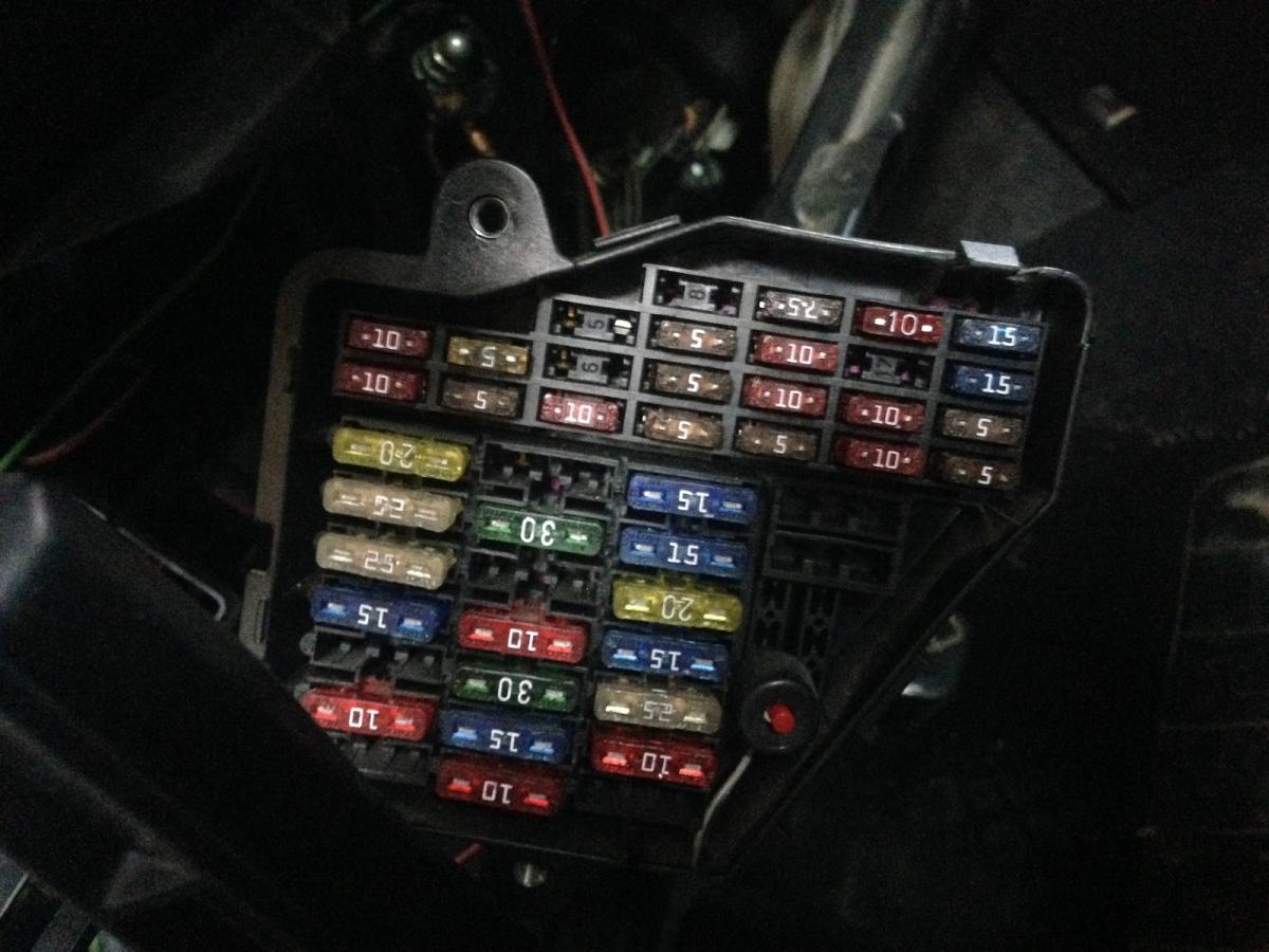

A venit un baiat azi si a scos siguranta de pe 6. Si culmea, a pornit normal, s-au stins martorii din bord, iar motorul se opreste normal. In poze am pus tabelul de sigurante. A zis ca se uita sa vada pentru ce circuite este siguranta respectiva. Siguranta e buna, dar cu ea pusa are manifestarile de dinainte. F6 vad ca are in subordine cam multe: instalatia de climatizare, trapa electrica (n-am), ventilatorul de pe radiator, oglinzile electrice, conectorul de diagnostic incalzire scaune (n-am incalzire in scaune). Tre' sa verific AC-ul, ventilatorul si oglinzile daca functioneaza fara siguranta si sa mai limitam cercul de suspecti.
