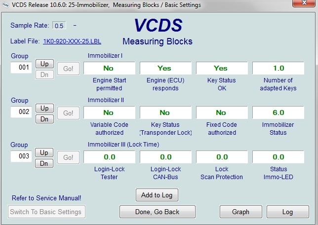

terrabyt, am facut un printscreen cu grupurile de care ziceai:

Pare a fi ok, daca poti mai pune un print screen cu grupul 200 si 201 tot de pe adresa 25 cu cheia "noua" in contact. In principiu eu zic ca se poate adapta, dar nu cu vcds, la modelul tau  cheia vine preprogramata si campul 1 si 2 din grupul 002 trebuie sa fie pe "yes". Asta e varianta oficiala, in cazul tau trebuie citita partea de immo si programat cip dupa codul variabil din bordul tau apoi bagat id cipului(care poate fi doar citit, de aceea nu se pot clona) in partea de immo si scris la loc. Pt mai multe detalii da-mi un pm.
Ti-am pus aici valorile pentru ca nu am reusit in pm. Restul discutam acolo.
