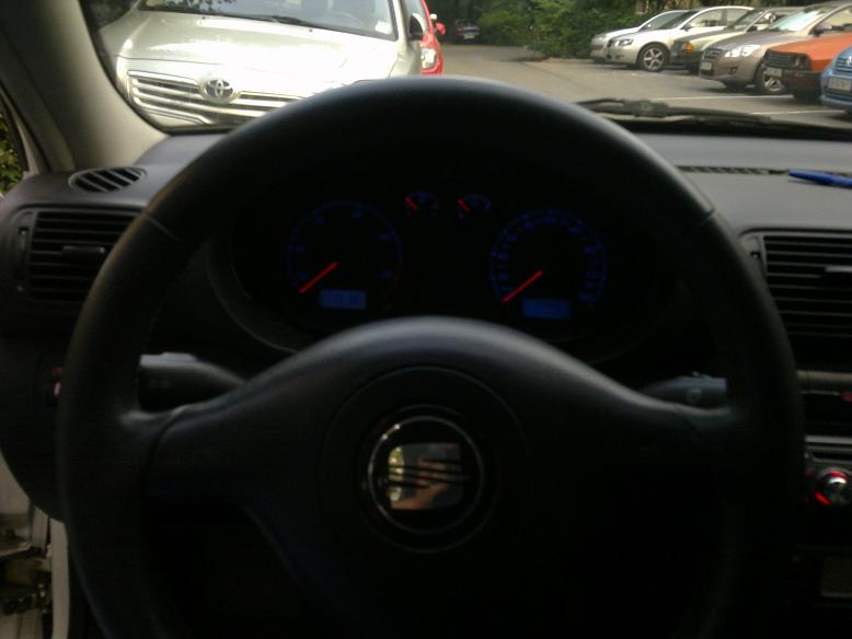

Iulica, despre ce vb... ? vezi ca e un ceas 1M0 920 801.... deci Leon 1M, cu CAN.... si poate sa puna de G4, Passat, minidot, maxidotetc.... am pus pe ele, fara probleme....
O.T. - nu are legatura cu problema colegului - am pus ceasuri de G4 pe G3, cu modificarile de rigoare.
