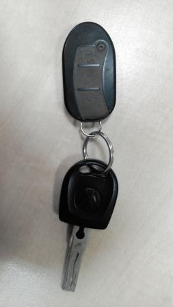

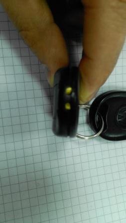

Imi cer scuze pentru intarzierea cu care respund, telecomanda este aparte, este cheia clasica cu cip in ea+telecomanda, telecomanda are 3 butoane, unul de incuiat, unul de descuiat si unul cu un S de care vanzatorul masinii mi-a spus ca este ceva de genul unui imobilizatot, telecomananda are in fata o mufa ceva de genul (mufa mama) si pe bordul masinii mai exista 2 pini (mufa tata), in momentul in care pun in contact aceste 2 mufe si apas S-ul teoretic am activat imobilizatorul masinii si nu mai porneste nici cu cheia originala
Sper ca am reusit sa ma fac putin inteles
Am atasat 2 poze ale cheii+telecomanda, in a 2-a poza sunt pinii de la telecomanda

DEci, are nevoie de o alta centrala de confort care sa suporte telecomenzi, una sau 2 telecomenzi, soase cipurile din cheile vechi si puse in astea noi si 1 sau 2 lame sa mearga decuierea si pornirea masinii.

Trebuie sa faci o scanare, sa vedem ce modul confort ai. Ai scris ca masina este fabricata in decembrie 2001... daca este asa, e posibil sa ai nevoie doar de telecomenzile - cheile briceag originale - tras antena si modificat eepromul modulului - ca sa poata receptiona telecomenzile.
daca masina e mai veche decat ce ai scris tu, e posibil sa ai modul cu 1J0 959 799xx - si atunci trebuie inlocuit.
deci - ca sa iti raspundem exact - fa o scanare cu VCDS-ul sa vedem ce modul confort ai si postezi codul lui.
