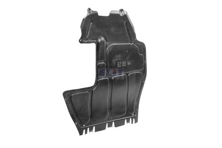

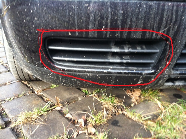

     Am cumparat si eu un GOLF 4 1.4 - benzina - din 2004 secand-hand adus din Germania si scutul (din plastic) incomplet pe care il avea era fara partea centrala si pe o parte era prins provizoriu; intre timp, l-am "agatat" si pe cel opus.
     Din ceea ce am citit in toate comentariile, inclin sa achizitionez toate cele 3 componente de scut PLASTIC de la "AUTOKARMA". La pretul de cca. 120.00 lei, cred ca merita, mai ales tinand cont ca nu cred ca masina a avut scut metalic.
     Tinand cont de cele mentionate si de faptul ca nu circul pe drumuri de tara (dar bordurile de "ORAS" pot fi un impediment), astept un argument "puternic" pe FORUM pentru a ma razgandi, pentru achizitie de scut metalic.
Nu exista 1.4 cu scut din plastic care sa acopera intregul gol.Doar la masinile cu cutie automata,exista un scut care acopera putin din cutie.Nu poti pune scut din plastic pentru ca evacuarea trece prin fanta baii de ulei.
Maimutele alea de la autokarma nu ti-au explicat lucrul asta ?

     Nu ma pronunt referitor la "stadiul evolutiv" al celor de la AUTOKARMA, pentru ca nu am luat inca legatura directa cu ei.
     Poza scutului central pe care ai transmis-o pare a fi de pe alt site, deoarece nu seamana cu cea de 54.91 lei (fara TVA), ci mai repede cu scutul pentru vw benzina si motorina - cutie automata, la pret de 99.06 lei (fara TVA). Toate sunt de la producatorul AFTERMARKET.
     Mai doresc variante.
     Multumesc pentru raspuns.
Sfatul meu e sa NU iei scuturi aftermarket. Am reusit sa sparg scutul central (era origial) in cuiul de la poarta cand a facut balans masina, si l-am schimbat cu unul aftermarket, a fost cca. 80 de lei. Calitatea materialului e oribila, este foarte flexibil si mult mai subtire comparativ cu cel original. A trebuit sa-l prind cu un colier la mijloc, de baia de ulei ca sa nu-mi atarne dupa mine. Parerea e e sa cauti unul original la dezmembrari daca nu poti lua nou. Unul nou e 37euro: http://shop.ahw-shop.de/motor-unterfahrschutz-golf-iv-bora-audi-a3-benzinmotor?c=922
