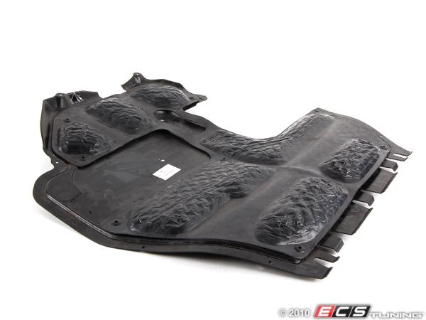

pana la urma a reusit cineva sa puna un scut de plastic pt diesel la benzinar? din cate am vazut partea din fata se potriveste cu scutul scurt de la benzinar , dar nu stiu daca se prinde la fix de laterale.
ca sa lamuresc problema asta pentru cei ce vor sa puna scut de palstic. Scutul de plastic de pe masinile diesel se potriveste perfect si pe cele pe benzina dar cine face operatiunea risca sa i ia foc. am intalnit un destept asa cum era si eu sa fiu si mi a povestit prin ce a trecut. am vrut sa pun de plastic pentru a proteja motorul de apa nu de pietre si pentru a nu o ingreuna. azi mi am montat celebrul scut metalic care a venit perfect si nu a micsorat garda la sol asa cum ma asteptat
Nu e vorba de prindere la ds/benzina,pt ca prinderea este identica.Pur si simplu este vorba ca motorul ds este mai ridicat ca motorul benzina si exista posibilitatea ca montand scut de plastic de pe ds pe benzina el sa atinga in baia de ulei a masinii.Exista scuturi de plastic pentru benzinare care sunt pentru masini cu cutie de viteza automatica si care au o decupatura in locul unde vine cutia de viteza.
post-64586-0-14669300-1363621174_thumb.j
in cazul meu, desi am uitat sa mentionez benzina 1.6 16valve, problema era ca evacuarea este forte aproape de scut si il topeste sau ia foc cum s-a intamplat "desteptului" mentionat mai sus. nu cunosc cum este la alte motorizari important este ca am rezolvat-o si pe asta :)

Ady Scanteie si eu mi-am pus scut la motor dar de plastic, la servis unde l-am pus mi-au spus ca cica la cel metalic ar trebuii sa mai fac ceva modificari la masina, plus ca de unde trebuia sa-l prind era plastic si nu stiu cat de mult rezista scutu de metal pe prindere de plastic. Il am din iunie si nu mi s-a topit, are destul spatiu de aerisire, deci il poti pune fara nici un fel de retinere. Si pretul a fost bun 130 de lei.
si eu am montat scut metalic pe masina din semnatura .Face toti banii mai ales iarna .Scutul l-am luat de la Brasov (EURODEKA.RO parca era)iar sistemul de prindere in partea din spate am facut-o sudand piulite normale pe locurile respective nreusind sa expandez acele piulite pe care le-am primit cu scutul
Depinde Gabi, la mine cei de la servis au adus 3 tipuri de scuturi pentru VW Golf, respectiv Bora si doar unu s-a potrivit perfect ca si prindere, doar o gaura am dat in plus.
Pentru golf 4, indiferent de motorizare, scutul metallic face toti bani.Desi eram un sustinator al scutului de plastic, din pacate craterele din Romania m-au determinat sa trec pe cel metalic si acum mai uit la uni colegi care regreta (baia sparta).
