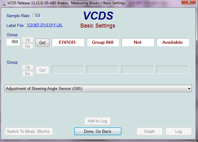

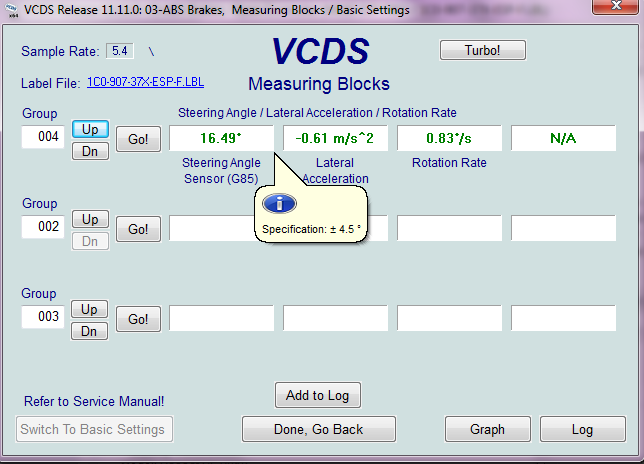

salut, aceasta problema o am si eu cu senzorul g200, tocmai ieri am urmat sfaturile din topic si am refacut lipiturile si am reusit sa reduc valorile acceleratiei laterale de la -20 pana la -0.6 dar a aparut o alta problema legata de steering angle sensor (g85), acesta are o valoare foarte mare dupa cum se vede in imagine, imi dati voi o idee ce ar trebui sa fac?

asta a aparut asa, de la sine ?... sau asa era si inainte ?
incearca sa-i faci o setare de baza -
am sa incerc si revin cu noutati !
Am incercat sa fac setarile de baza dar nu imi recunoaste senzorul...

Mai pun o poza! Multumesc !

Se poate curata.... erori, ce ai stocate pe ABS ?
senzorul este corp comun cu spira - vin situate in spatele volanului.
totusi.... cam greu sa se strice toate, de la sine.... da-mi erorile de pe ABS, sa vad despre ce este vorba.

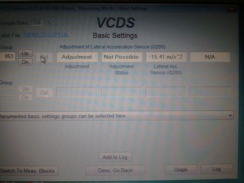

Am si eu o problema cu g200.Dupa ce l-am dat jos si am refacut lipiturile dupa metoda lui Al bundy, martorul nu s-a stins.Am incercat sa-l readaptez dar nu am reusit.O valoare era prea mare.Nu pot posta poza.Valoarea era :  -15.41 m/s^2.

Atunci, daca cele 8 sunt corecte, trebuia sa poti face adaptarea.
valoarea de la senzorul de acceleratie e prea mare.Oare din cauza lipiturilor ???
