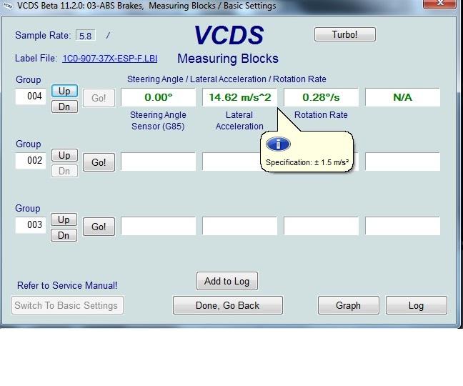

salut, dupa ce am refacut legaturile de pe sensor nu am reusit sa il adaptez..imi arata niste valori foarte mari..de la ce poate fi?
post-97929-0-02618600-1363544787_thumb.j
Poate nu ai facut lipiturile cum trebuuie.
