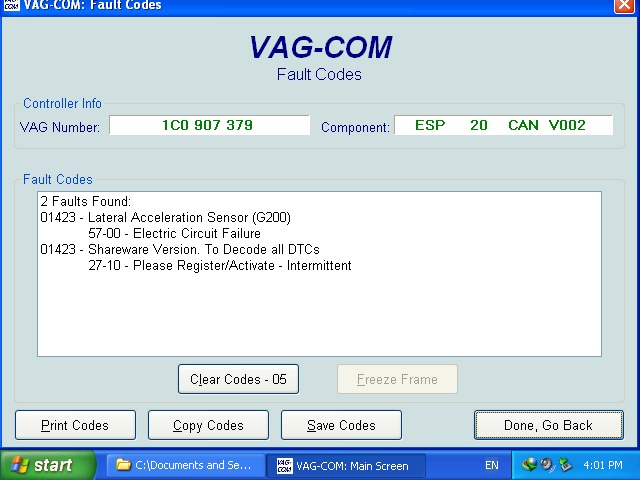

am reusit si eu sa fac o scanare si imi apare eroare din imaginea atasata. se mai poate repara sau trebuie inlocuit?
mai incerc inca o data sa atasez imaginea.
post-49089-0-06831500-1300706844_thumb.j
Se poate repara.
