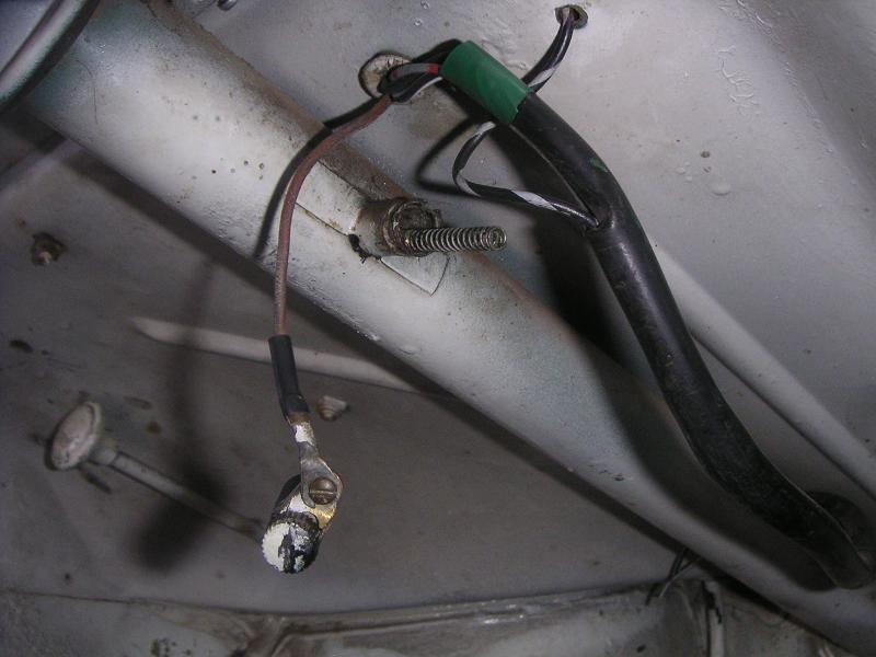

Cu oarecare jena intreb si eu ceva... am gasit pe colana de directie un divais format dintr-un arc, o patina de carbune cred sau metal nush sigur... inauntru e ca o pastila de cupru cu un fir rupt... cu capacel. pentru ce e asa ceva? chiar habar nu am. am mers pe fir, si am vazut ca ar veni la un releu de semnalizare de dacie. deci... ce poate fi?
dau si eu cu parerea de doctor inginer.....o fi oare masa pentru claxon la coloana de directie...volan..:P :ph34r: ...oricum divaiszu e ingenios si constitue parte foarte importanta in dinamica vehicolului :)
Adica, ce-o fi, este, asa ca mai bine lasa cum e! :angry: la unele tipuri, masa vine printr-un matz, pus in portbag. care se rupe dupa o vreme. firu' se rupe. asa cum ai, nu se mai rupe...decat daca... :angry:
de la claxon este. am avut si eu pe aia rosie la fel. mi-am tot batut capul ca nu imi mai aminteam ce e. acum mi-am adus aminte. claxon. si daca nu ma insel avea si ceva carbune acolo.

Foarte interesant....la mine firu de la clacson merge prin toata tzeava de la directie si intra intrun papuc la capatul acesteia. Nu mai aveam clacson si nici un electrician nu a stiut sa il faca. Pana intro zi cand spalind masina m-am bagat dedesupt si am vazut firu pe acolo si l-am introbagat la loc si a mers ca prin minune :icon_thumright:
de ce pana mea nu m-ai intrebat bre? este masa pentru coloana de directie
este facuta asa pentru ca tzeava in care e coloana de directie are in loc de rulmenti bucse de cauciuc pentru a putea preveni vibratiile si deci coloana in felul asta e "separata de masa" asta pentru clacson bineinteles :))
