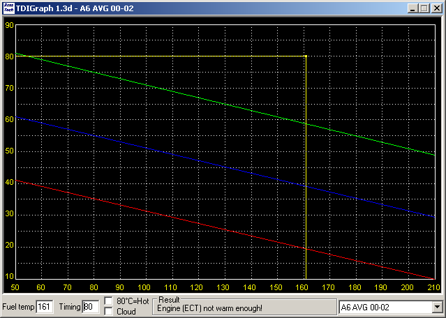

Atasaez si eu doua log-uri facute azi de dimineata pentru ca simt ca ceva nu e in regula: pana in 2000 RPM nu prea are deloc putere, iar in jur de 2300 o simt un pic ca "da in nas" foarte scurt, dupa care isi revine si mai are un hac pe undeva pe la 2700-2800, dupa care e in regula
Si avansul este mare, peste grafic.
Pls help careva ca sa stiu daca e buba mica sau sa ma astept la probleme marete....
Logs_A6.zip
Pe langa avans, parca si EGR-ul "agata" nitel (nu inchide, decat rar). Zic si eu :P

Avansul din cate am mai citit pe forum nu se poate regla sau verifica cu tdi graph ( AKE nu e in lista de motoare din tdi graph ) - la fel apare si la mine in tdi graph. Da un serch pe forum si ai sa gasesti cum poti sa-l verifici tot cu vag-com -ul - este un DIY cu poze cu tot ; undeva in grupul 2 este o casuta cu "grade avans" .
Se pare ca avem cam aceeasi problema pana in 2000 rpm. Am avut si eu celelalte probleme descrise de tine dar s-au rezolvat curatind turbina .
Mai fa un log mai lung sa prinda si relanti sa-l compar cu al meu - la mine apare diferenta mare intre maf specificat si maf actual la relanti.

Am refacut logurile pt ca prima data nu au fost ok.
Si am incercat sa citesc avansul pe canalul 004, insa nu am reusit, mergea si cand cresteam turatia -> NOT AVAILABLE si incepea sa-mi palpaie led-ul de bujii incandescente pe bord.
