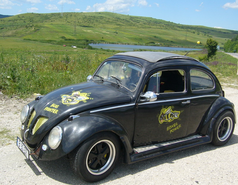

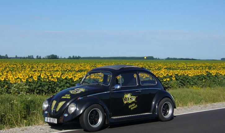

pun poze cu fuchs-urile mele
Modificat de gabi_efi
frumoase jante...
