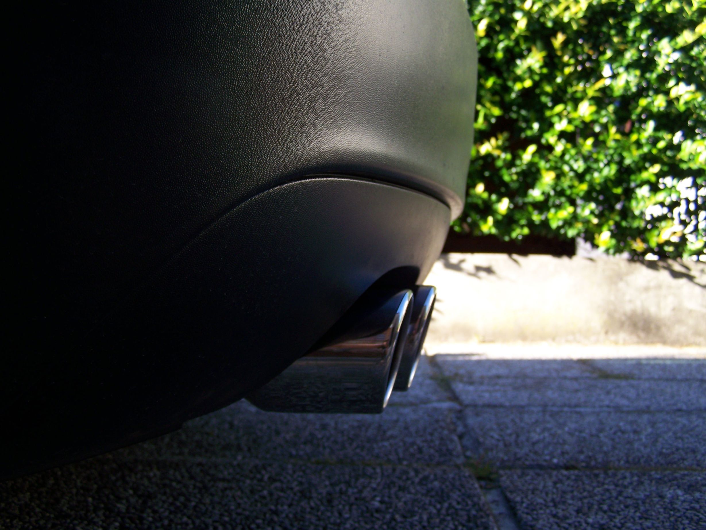

La mine de exemplu le am scoase cam 3 cm fata de decupaj si si decalate 1cm, cel din stanga fiind bagat mai in interior.
Eu le-am facut asa si imi plac la nebunie .
Le-am scos afara exact cat este bordura de deasupa iesiri (decupajul pentru tips'uri).

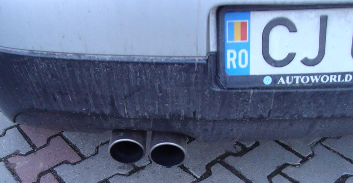

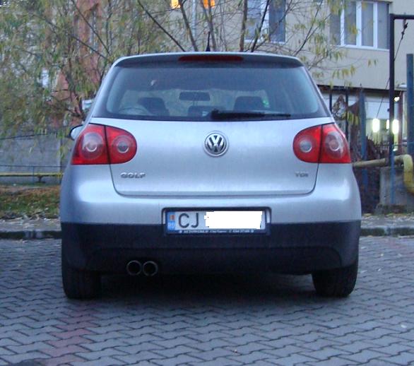

Cam asta a iesit. De la distanta se vad misto, dar de aproape e un mic dezastru (ma refer strict la tipsuri, spoilerul nou imi place).
Dar anul viitor, ca acum nu mai am nervi, am sa dau o fuga pana-n Rm-Valcea sau Pitesti, sa-mi sudeze altele ca lumea, daca astia din Cluj n-au fost in stare sa le sudeze astfel incat sa-mi placa ... Se pare ca pe la Cluj nu prea conteaza multumirea totala a clientului, ci sunt mai mult pe principiul "merge si asa"
post-27283-0-82072300-1290365851_thumb.j post-27283-0-84793100-1290365880_thumb.j
P.S. cred ca se vede in poza de aproape ca cel din dreapta e stramb
Modificat de asap03
Nu ai stat pe capul lor cand au sudat tipsurile ? :D . Eu i-am terorizat, i-am tinut peste program :)))
Arata bine cu fusta de GTI. O recomandare ar fi sa vopsesti fusta.
Pai tipsul ala stramb initial era iesit cu 5 mm fata de cel din stanga. Asa ca a doua zi m-am dus inapoi. L-a bagat cu 5mm mai inauntru, dar a iesit stramb. Si mi-a zis sa nu ma duc a treia oara ca nu mai face nimic :). No, ce sa mai zici la faza asta :)
