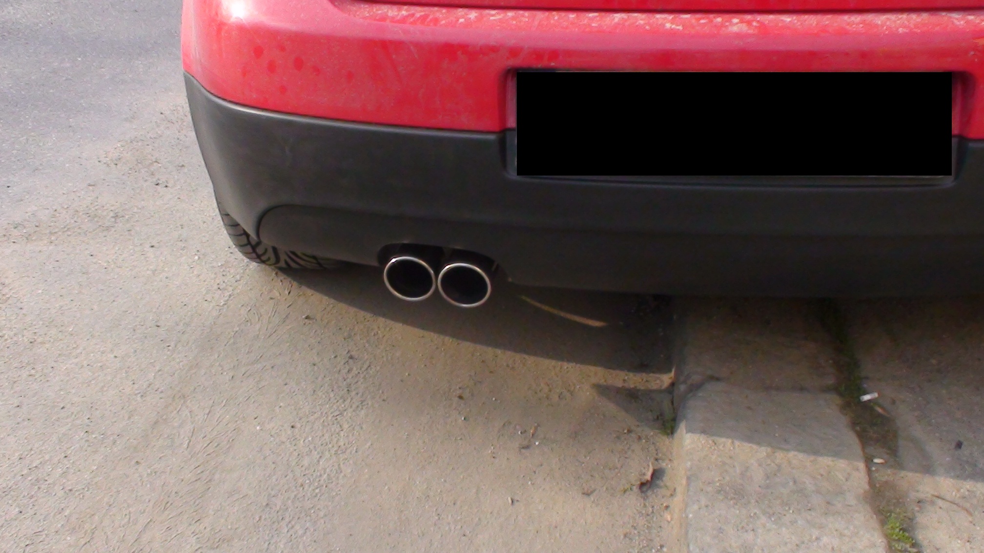

In sfarsit am schimat si eu spoilerul cu cel de GTI. Tipsurile au fost montate la Pilot, dupa recomandarile voastre :lol:
LE: In poza nu se vad prea bine, dar sunt centrate cum trebuie si sunt paralele :lol:
Modificat de WVWZZZ
ioana era si timpul...;)
in partea de jos ii pastrezi linia pe negru? :P
Desi arata mai bine cu partea de sus vopsita, deocamdata cred ca e ok asa. Daca as vopsi partea de sus, ar trebui vopsite si pragurile si buza fata si eu prefer contrastul rosu-negru :P

Pana iti raspunde colega, iti pot spune ca la PBN este 300 RON Vali.
WVWZZZ eu zica sa o lasi asa, mergi pe ideea asta rosu-negru :D
A costat in jur de 300ron si a mai trebuit schimbat acel capacel de la carligul de remorcare (15ron).
Da, am luat-o noua de la dealer. Carenajele costa 135ron/bucata.
Uite aici codurile pieselor, impreuna cu preturile de la vremea respectiva :)
La cele de mai sus s-au adaugat iesirile din finala si tipsuri - 400ron (160 tipsurile, 160 manopera, restul teava si suduri).
