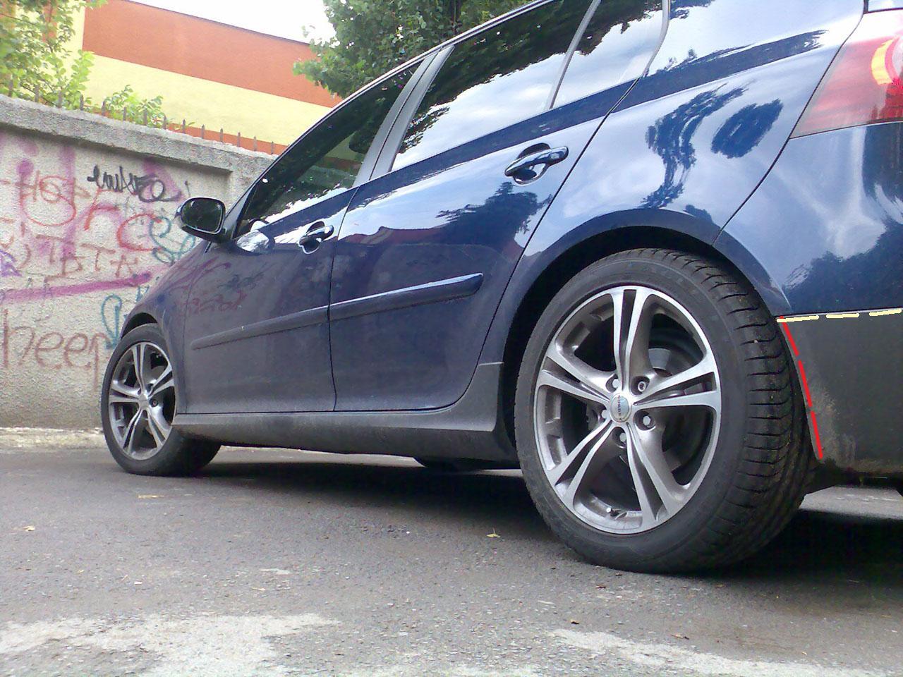

Super ...m-ar ajuta mult. Numai stiu exact dimensiunile, stiu doar ca fusta normala se termina xx7cm si asta de GTI avea xx6 cm. Era diferenta de 1 cm, exact cate o juma de cm pe fiecare parte! pun o poza cu un GTI. pentru a fi mai clar ma folosesc de o masina a unui coleg de pe forum: unde e marcat cu rosu acolo era mai scurta fusta GTI, iar unde am marcat cu alb e zona in care am masurat comparativ cele doua fuste

fusta mea de gti are 207 cm.
Deci ii clar....fusta ii rebut! Mersi mult! Acuma sa vad ce fac in continuare!

la mine fusta de gti parca e mai mica decat cea veche cu maxim 4-5mm pe fiecare parte

Cam asa era si la fusta care am comandat-o eu...dar acei 5 mm era vizibili si din avion, mie nu mi-a placut, mai ales ca am vazut exemple (inclusiv poza pusa de mine),unde se potriveau la fix. Fusta care am comandat-o eu ii luata de la reprezentanta, din asta ziceam ca nu stiu de unde sa cumpar eu acuma alta!
