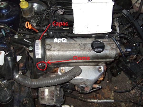

Pai trebuia sa schimbi distributia de cand ai cumparat-o ( nu stii 100% daca datele sunt corecte sau nu)
in fine
cel mai bine desfaci protectia de la distributie, e un capac prind in cleme (vezi poza atasata, e luata de pe net) .. desprinzi clemele si te uiti la cureaua de distributie, daca e crapata schimb-o cat mai repede ca sa nu se rupa !!!, in caz ca se rupe gandeste-te ca ai sanse nule sa ramana motorul intreg, chiar daca e la relanti, chiar daca nu e in cuplu tot o sa-ti loveasca in supape..deci mare grija
Motorul se aude la fel, chiar daca ai cureaua crapata chiar daca nu.. poate pompa de apa sau rola intinzatoare sa dea un "vajait" in plus etc
bafta
