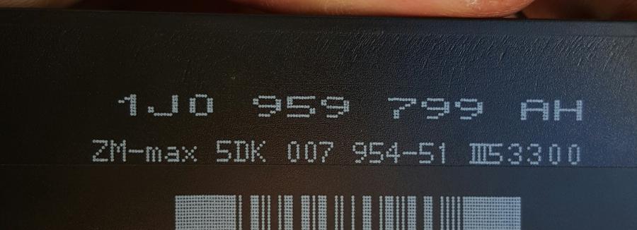

1. Trebuie vazut ce an este masina, ca sa pui ce trebuie - respectiv, daca masina are modul confort cu 1J0 xxx xxx - fara receptor de telecomanda, trebuie sa pui tot 1J0 xxx xxx - dar cu receptie de telecomanda. Tot asa, daca ai 1C0 xxx xxx = pui tot cu 1C0
2. Trebuie sa ii tragi firul de antena, din mufa modulului.
3. In functie de tipul modulului care il ai, trebuie sa modifici sau nu, mufele modulului.
4. Abia dupa astea, inveti telecomenzile.
5. Nu se poate coda orice cheie - trebuie sa fie una compatibila cu modulul respectiv - frecventa si model.

Am inteles. La masina mea, Bora model 2000, am incercat sa deschid si sa inchid geamurile doar din cheie si merge, ma gandesc ca asta inseamna ca am modulul confort, nu? As mai putea sa fac alte lucruri cu ajutorul acestui modul? In principal ma gandesc daca as putea face ca masina sa produca un sunet atunci cand inchid sau deschid masina din telecomanda.
Cheia nu este de tip briceag ci este cheie normala. Inchiderea centralizata este comandata dintr-o telecomanda.
da, daca ai geamuri electrice, implicit ai modul confort.
Ca activari, la el - sa iti inchida masina la 15km/h - descuiere cand scoti cheia din contact.
In rest, avand in vedere ca masina ta are modul cu 1J0 xxx xxx - nu prea mai ai ce sa ii faci - nu ai nici alarma de fabrica pe ea cu cheie briceag. Doar sa inlocuiesti modulul cu unul care suporta asa ceva.
