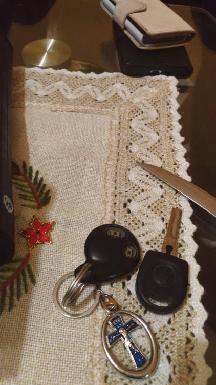

Salut . Detin in golf 4 1.6 16v an 2001 , are modul confort dar cu alt fel de telecomanda tot de vw produsa si as vrea sa stiu daca pot adapta o cheie briceag oem la modulul meu dupa metoda din clip si apoi sa mut chipul din cheia originala in cea briceag . am atasat poze cu telecomanda mea si modelul .
