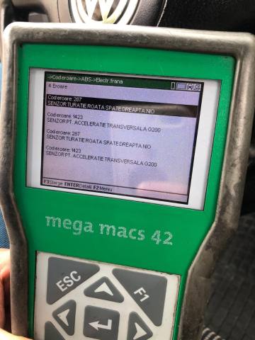

Salut am și eu problemele astea , sa schimb senzorul ABS pe spate sau poate fii și de altceva . Și senzorul sub volan sa îl repar sau sa iau sh ? Mulțumesc
g200 se repara, cat despre cealalta eroare fa o diagnoza cu VCDS.

Imi da eroare pe G202 din ce stiu (cod 01542)
Ma gandesc ca avand geometria aiurea facuta, l-a dat peste cap sau l-a 'prajit'. Ca uneori mai intra esp-ul cand nu era cazul si-mi tragea de volan la 10-15 km/h fara motiv (pe vremea cand functiona).

Eu iti spun ca geometria directiei nu afecteaza senzorii. Tu ai probleme cu g202 senzor de rotatie axiala, nu are treaba cu g85 sau cu directia. Acest senzor nu se poate repara ca g200. Si daca il cauti nou te sperii de pretul lui.

Asta seara am demontat, curatat ambele mufe si contacte si fixat mai bine pe pozitii senzorul iar pe diagnoza imi apare de data asta doar G200-le ca fiind defect. Din cate am inteles asta ar fi acela care se poate repara?
Oare de ce a disparut G202...ca de o caruta de vreme aveam eroare pe ambele. Imi vine greu sa cred ca si-a revenit doar ca l-am scos putin la aer :))
No, monitorizezi.
Da, g200 se repara
Update: Azi dimineata dupa vreo 20km si o oprire la lidl, cand o pornesc sa plec mai departe surpriza...bordul curat. Nu a mai ramas aprins esp-ul si nici pe diagnoza nu mai apre niciunu din inculpati. O mai tin in probe cateva zile si mai aman reparatia daca vad ca functioneaza. Ce-i drept, ceva sigur are de merge doar asa din an in paste...
