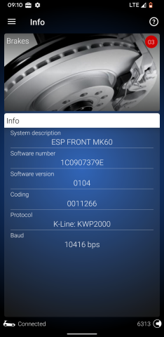

Seara cand am ajuns, inainte sa o opresc am facut o diagnoza (cu OBDEleven) si mi-a dat codul din imaginea atasata. Din cate am inteles ar fi senzorul g202.
Am sters eroarea si n-am mai avut probleme pana in aceasta seara, cand tot pe drum dar de data aceasta aproape de casa, mi-a infranat roata fata dreapta cred, din senin si cu esp-ul clipocind, apoi ramanand aprins. La fel, am apasat pe buton aproape instant pentru ca am simtit destul de puternic frana in volan, iar la 90 la ora mi-a fost putin frica sa nu ma scoata de pe drum :)).

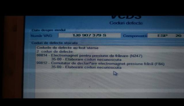

Am sters erorile,insa a ramas cea cu 00810(Sensor 1/2 for Brake Pressure 27/10-Implausible Signal-Intermittent) .Problema e ca in continuare nu tine frana.
Cu o seara inainte am demontat si curatat etrierul stanga spate si senzorul ABS ,iar sambata dimineata am observat ca nu mai tine frana.
Erori nu sunt pe niciunul dintre senzorii ABS,lichid nu pierde ,am verificat la toate cele 4 roti ,inclusiv pompa de frana iar nivelul la lichid din borcan este la max.
Impresia e ca pierd presiune pe undeva dar nu imi dau seama pe unde,cand apas prima data pedala de frana se aprinde ESP-ul ,este moale si se duce pana in podea,dupa daca apas de 3-4 ori consecutiv se intareste,insa la urmatoarea  apasare pedala este din nou slaba.
...inca o nelamurire,pe care dintre cei doi senzori de presiune este eroarea?Am schimbat si mufele de la senzori intre ele si sau scimbat valorile pe VCDS.

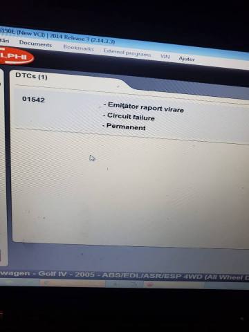

Mă poate ajuta cineva cu eroarea aceasta.. Se frânează roata dreapta față în mers. Am schimbat senzorul de la roata și face la fel.. Atașez poză.. Mulțumesc IMG-20211110-WA0006.thumb.jpg.2944002a10c86365f3e0fc16c0e62aa5.jpg
nu este de la acel senzor.... ci G202 de pe coloana volan. Inlocuiesti, faci setare de baza si in teorie ai rezolvat problema

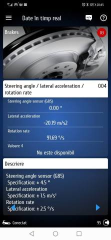

Din ce observ in live data, bag de seama ca e prajit de tot, pentru ca imi arata o valoare mult peste interval si e statica, nu se modifica.
Intrebarea mea este: daca pun alt senzor, are nevoie de recalibrare sau e plug&play? Intreb asta pentru ca nu am vcds, iar cu obdeleven nu cred ca pot face setari de baza, sau cel putin nu stiu eu cum.

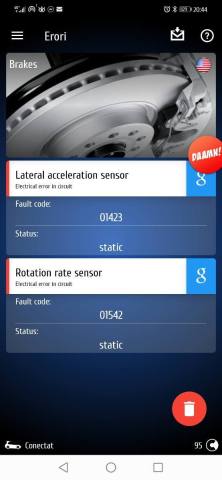

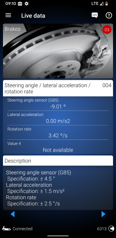

Atasez urmatoarele screenshot-uri de pe diagnoza:

Da, sa ii faci recalibrare

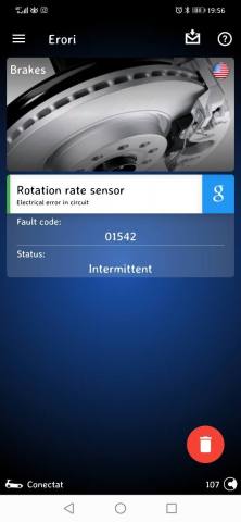

De 2 zile ma lupt cu o problema. Esp aprins in bord si franari aleatorii de catre masina in trafic.
Ce date a, obtinut pentru a elucida misterul (vezi foto atasat).

Oare sunt mai multe coduri pentru acest G202 sau e acelasi peste tot? 1J0 907 657 B
Rotation rate value e cam mare..desi stateam cu masina pe loc si contactul pus..acolo o fi problema?

FA o diagnoza cu VCDS.

Asa pare sa fie.. g202 cu probleme. Nu ajuta cu nimic,  spray de contacte, din pacate.
