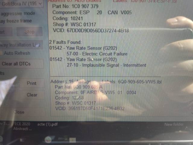

am facut o diagnoza si am probleme cu senzorul G202.
 1   Cod referinta producator 1J0907657A este vreo problema daca cumpar alt senzor dar codul de referinta este diferit ,adica ultimele 3 cifre  si litera ?
2    este nevoie de ceva setare dupa ce schimb senzorul?
Am gasit pe senzorul la preturi diferite ,acelas cod dar unu costa 140 lei iar celalalt 400  lei ,de ce asa de mare diferenta de pret ?
Trebuie calibrat dupa inlocuire , nu e suficient sa il mufezi .. trebuie sa il pui in locul lui langa g200 , altfel nu o sa il poti calibra
Intrii la login bagi 40168 , dai setare de baza si alegi g202
Asta dupa ce l-ai inlocuit
Setare de baza, pe 03 abs, mai departe pasii descrisi de sergiu

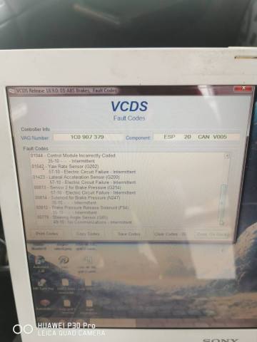

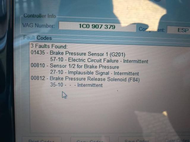

Salut,de ieri ,dupa ce pornesc motorul si apas pedala de frana se apride martor ESP si ramane aprins pana la urmatoarea pornire,dupa care se repeta .
...ca si simptome: pedala de frana frana este moarta,se intareste la a 3 apasare iar in mers nu tine frana deloc,doar putin dupa ce apas pedala de 3-4 ori.
Postez si erorile aparute la scanare.
Masina:Golf 4 1.4,16v,2000,AXP
Modificat de cosmin1980
Am sters erorile,insa a ramas cea cu 00810(Sensor 1/2 for Brake Pressure 27/10-Implausible Signal-Intermittent) .Problema e ca in continuare nu tine frana.
Cu o seara inainte am demontat si curatat etrierul stanga spate si senzorul ABS ,iar sambata dimineata am observat ca nu mai tine frana.
Erori nu sunt pe niciunul dintre senzorii ABS,lichid nu pierde ,am verificat la toate cele 4 roti ,inclusiv pompa de frana iar nivelul la lichid din borcan este la max.
Impresia e ca pierd presiune pe undeva dar nu imi dau seama pe unde,cand apas prima data pedala de frana se aprinde ESP-ul ,este moale si se duce pana in podea,dupa daca apas de 3-4 ori consecutiv se intareste,insa la urmatoarea  apasare pedala este din nou slaba.
...inca o nelamurire,pe care dintre cei doi senzori de presiune este eroarea?Am schimbat si mufele de la senzori intre ele si sau scimbat valorile pe VCDS.

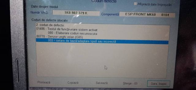

Salut !!! incerc sa fac si eu asa ... dar am apasat pe frana pana mi-a amortit piciorul.... dar nu s-a schimbat nimic in bord cum apare in filmulet .....
Problema mea a inceput asa : am ramas fara alternator si am mers pana acasa ( si mi s-a aprins ABS, ESP  si volan , reparta alternator am ramas doar cu ESP si Volan, am incercat cu un tester universal sa calibrez volanu si gata am STRICAT TOT nici servo nu mai merge si s-a aprins si ABS-ul . daca ma poate ajuta si pe mine cineva cu un sfat.
Multumesc Anticipat
Rezolva cu g85 si apoi cu testul. Sau poti incerca invers.

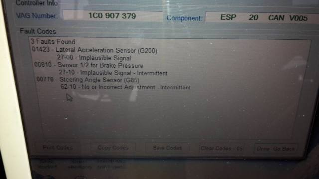

Salut colegi.
Am facut un test la o bora, pe contact se aprind abs+esp si semnul exclamarii licare plus piue si scrie stop pe bord.
La diagnoza pe abs 65535- internal control module memory error si 00778- steering angle sensor- no communications. Pe toate celelalte module -lipsa comunicare cu abs.
Am masurat pe cele 4 fire groase la pompa am alimentare, si firele de canbus am masurat intre abs si ecu motor, continuitate buna, 60ohmi intre low si high fara baterie si 2.3v-2.7v cu motorul pornit.
Am vazut ca g85 e tot pe canbus, poate sa afecteze pompa abs sau e direct pompa dusa? Repet cu diagnoza pot intra pe abs.
Modificat de davidut5
F l o r i n
Alta pompa.....

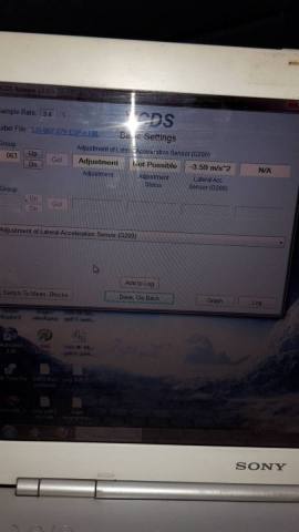

Multumesc Florin, am schimbat pompa, am codat-o. Am facut setare de baza g85 si g201. g200 nu a mers citea -3.59m/s constant. Dupa 50-60 km/h se aprindea esp cu 3 erori pe g85, g200, si 1/2 brake pressure. Cred ca de la g200 apar toate, l-am demondat si i-am refacut lipiturile, maine sa vad ce zice.
F l o r i n
Fa setările de baza la senzorii respectivi, etc.
De la g200 apareau si celelalte, acum a mers si setarea de baza la el si e in regula.

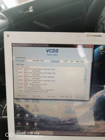

Ziua urmatoare au aparut din nou martor abs si semnul exclamarii. La diagnoza nu se conecta, dupa verificari la instalatie s-a conectat si au fost 11 erori care s-au sters. Daca lovesc usor in pompa abs mai apar erori ba pe g200 ba pe presiune cu electrical circuit failure. Cred ca am nimerit o pompa mai rea decat a fost.
