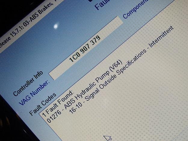

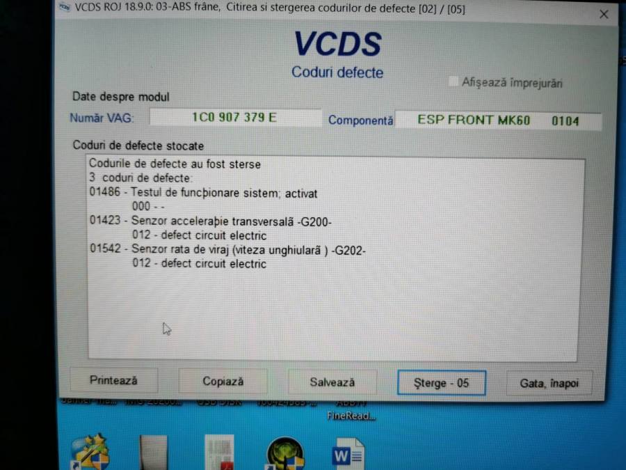

Salutare, am și eu o problema cu esp-ul la un golf 4. Atașez poze de la diagnoza. Aștept păreri. Multumesc
Eu am rezolvat aceste coduri de eroare dupa ce am scos cupla din blocul ABS si am bagat-o la loc de cateva ori. Se pare ca acolo era un contact imperfect(oxidat).
în urmă cu 13 ore, guten a scris:
G200 il putem repara, g202 trebuie inlocuit.

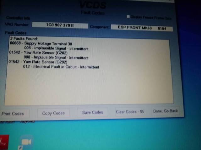

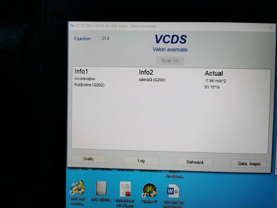

Acum câteva zile am avut ghinionul sa facă figuri esp. Am pus vcds și rezultatul e următorul.
Care ar fi următorul pas înlocuirea senzorului G202 sau eventual verificarea mufelor /cablajelor?
