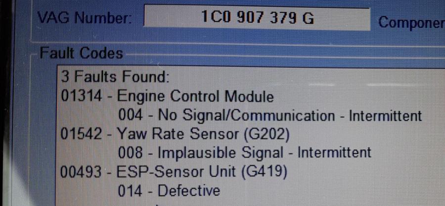

Salut. Ma puteti ajuta cu un sfat pentru erorile  din poza. După ștergere am parcurs aprox 300.metri si a reaparut a doua din nou. Esp-ul s-a aprins in mers. Înainte să se aprindă in bord s-a infranat roată dreapta fata in mers de vreo 2 ori. Multumesc
schimba senzorul g202.
12 minute în urmă, Al Bundy a scris:
Ok.mersi.
Care ar fi legatura de s-a franta roată din dreapta fata?
Pai, daca o sa citesti despre acel senzor si ce rol are el, o sa intelegi.
Nu merge reparat acest tip de senzor. G419 care este duosenzor.
Salut. Am refăcut la un electrician lipiturile  la g419 si dupa ce a fost montat la loc sa modificat valoarea din câmpul 3. Este vreo problema?
Bineinteles ca e o problema. NU e bun modulul.
Nu ar merge facut 0 din setările de bază? Am cautat si nu am gasit daca se poate face "0"
Modificat de alinbum
PAi daca el atata masoara, cum sa-la duci la zero ?
Mersi. Am inlocuit senzorul si acum este bine.

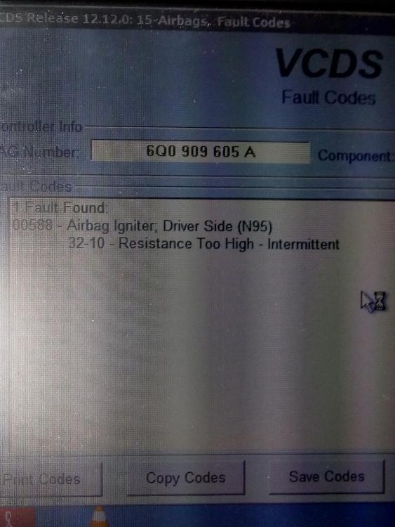

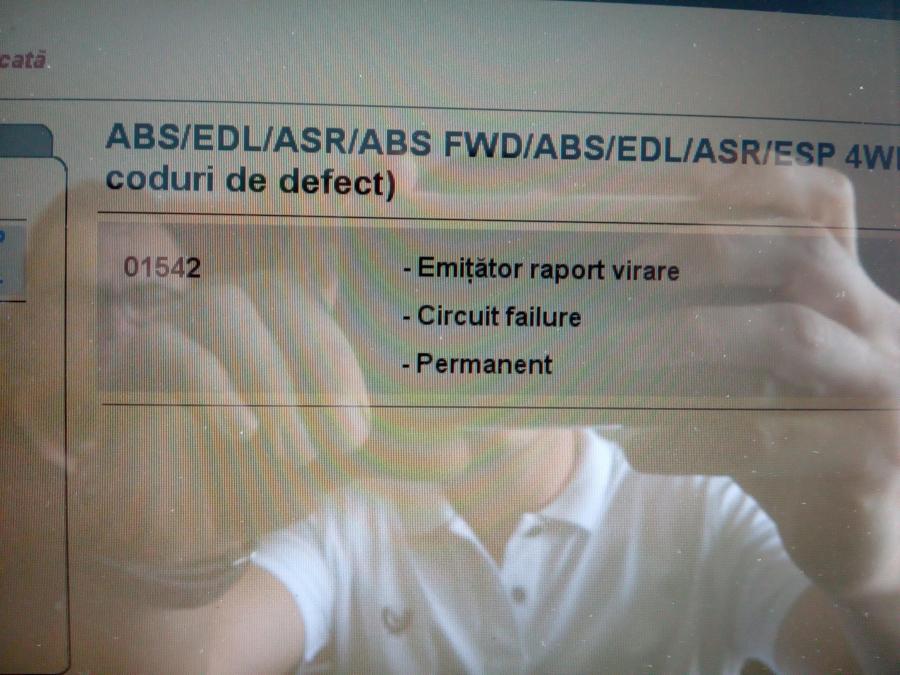

Mi a apărut eroare airbag, pe vcds nu a putut fi ștearsă iar in drum spre casa mi a apărut eroare și la esp blocand roata in acel moment.
Au vreo legătură una cu alta, sa fie de la spira de la volan?

Pare ca au legătură... Se pare ca te-a lăsat spira volan... Și G85 ul care e în spira =asta traducand eroarea aia....emitator virare.... Deci, înlocuire spira, calibrare g85
Nu are legătură cu g202
Am desfăcut doar capacul de la panglică, am verificat panglica,este buna nu este rupt nimic și are continuitate fiecare fir.
Semnul galben era ok.
Cele două fire care merg la airbag au continuitate între ele, cred că așa este normal că are o tăbliță ce le unește in mufă.(prima data am crezut că asta este problema )
Partea electronică nu am desfăcut o că nu am avut șurubelniță pt așa surube, mă gândesc că aceasta o fi având ceva defect.
Acuma îmi apare doar eroarea la esp in bord.
Am auzit că o spira noua este foarte scumpă, și una veche mă gândesc să nu fie la fel.?
